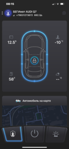

    Изолируйте датчик температуры от внешней среды , например надев сверху разрезанный резиновый шланг толщиной 5 мм и затянув его хомутами. Будет показывать точное значение ОЖ с патрубка.

    У меня 12,0 стоит для автозавода по понижению напряжения.
