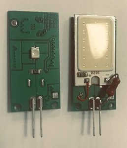

    Зимой темно и заметил, что лампы освещения багажника в общем-то мало что освещают :(. Решил допилить те, что в крышке, до приемлимого состояния. Заказал у китайских друзей LED модули с 18 кристалами практически идеально подходящие в корпус оригинальных ламп и вставил их.
    https://www.aliexpress.com/item/100...earchweb0_0,searchweb201602_,searchweb201603_

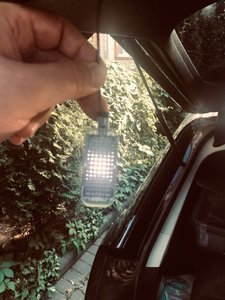

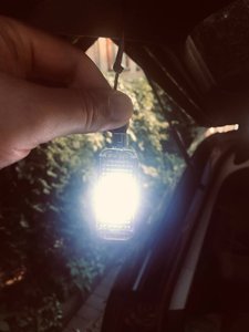

    Как это принято у китайцев ток через светодиоды был задран до несовместимых с жизью значений - 160mA при минимальных 12V. Это по 27mA через мельчайший кристалл. При 14.2V вообще безумные 240mA. К ним еще разброс прямых напряжений. В общем сбросил до 48mA (по 8mA на кристалл). В оригинале фонарь через едиственный чип поддерживал ток 12mA. Измерил яркость. Оригинальный 600Lux, а доработанный 24000Lux. То есть в 40 раз.
    На фото начинка было->стало.
    Аналогичные лампы стоят в дверях и подсветке ног салона. Так что можно и их допилить.

    Как и чем сбрасывали?

    К имеющимуся на панеле 20 Ohm резистору добавил выводной 56 Ohm провалявшийся в закромах лет 40 :). На фото видно. Можно было и еще больше уменьшить в рассчете на долгую работу при заведенном двигателе, но подходящего номинала под руками не нашлось. В общем нормально.
