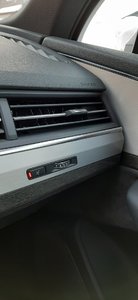

    Ребят,езжу на куче год и тут обнаружил кнопку под носом))) на фотке горит) полез читать мануал написано,про продольный дефлектор,чота пощелкал ничо не меняется серху в дефлекторе,на фото его видно сверху,или я чота туплю или чо она делает эта кнопка)))?

    И я туплю, глядя на эту кнопку. На всякий случай всегда включена :) Все забываю спросить. Ждем ответов от разбирающихся :)

    Активирует подачу воздуха по всей этой длинной дефлекторной панели. При выключении воздух идти будет только через крайний правый дефлектор.

    вроде ничего оттуда не идет

    Идёт, но слабо. Там технологическое отверстие очень большое))) поэтому и не заметно)

    При включенной кнопке только крайние (левый и правый) дуют. При выключенной - не знаю да же, надо попробовать.

    я год ездил с выключеной,дует с боковушек

    Центр тоже дует при включённой. Просто при таком расширении канала на выходе, поток воздуха практически не ощущается.
    для чистоты эксперимента, направь поток климата на грудь, в этом случае сможешь уловить разницу.

    Так и есть. Поток дует, но тогда на боковое стекло слабо и зимой не эффективно оттаивает

    Ну не знаю, как в марте машину забрал, включил эту кнопку и не выключал. хотя не, жена летом как то жаловалась в жару, что ей дует, отключал пару раз.
    но зимой точно проблем не было с запотеванием стёкл.

    Зимой не будет дуть, если климат в авто. В ВАГе климат сделан так, что зимой теплый воздух во фронтальные дефлекторы не дует (поток идёт в боковые, ноги и лобовое стекло). А вот летом прохладный воздух в них идет.
    Выставите принудительно подачу воздуха в лицо и ощутите напор (скорость вентилятора тоже надо будет выставить близкой к максимуму)
