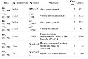

    Добрый день!
    Поменял 4L на 4M, 2016 года машина пробег 80 000.
    Сделал сразу ТО.
    Отчет по запчастям во вложении.
    Работы в гараже - слесарь взял 2000 руб и все время ругался когда я ему пытался показать инструкции ваговские как что менять.
    Вроде ничего сложного по отношению к 4L, только немного другое расположение воздушного фильтра и топливный тоже не очень удобно менять ну и нет щупа - но думаю дальше все будет вообще как по накатанной (тоесть просто быстрее).

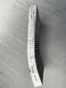

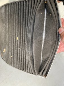

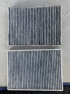

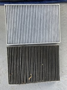

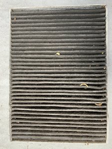

    Для сравнения новый и старый фильтр кондиционера (отработал 17000, 6000 из них Европа), живу юг Украины.
    Решил ДЛЯ себя что нужно менять чаще
    Denvas111, EvgenM и Gabin нравится это.
  12. Андрей_q5
    Андрей_q5 Живу я здесь
    26 янв 2017
    2.225
    Угольный?
  13. 8855
    8855 Завсегдатай
    8 фев 2018
    770
    Украина
    Да
