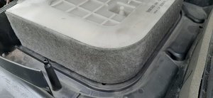

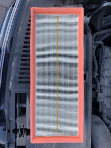

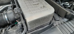

  9. olegtum
    olegtum Живу я здесь
    24 апр 2006
    3.777
    Audi Q7, Audi Q4, Tesla Model Y
    Только что менял воздушный фильтр на Тигуане. Стоял с февраля 2018. Меняю только при чётном ТО.
    Charmant нравится это.
  10. Андрей_q5
    Андрей_q5 Живу я здесь
    26 янв 2017
    2.225
    Олег, это состояние через 30 ткм? Обалдеть... в чем секрет?
    EvgenM нравится это.
  11. Чиланзарский
    Чиланзарский Живу я здесь
    12 окт 2014
    2.065
    q7
    #2451 Чиланзарский, 21 июн 2020
    Видимо стирает время от времени или в химчистку сдает;)
  12. olegtum
    24 апр 2006
    3.777
    Нет, посмотрел в сервисную книжку, с момента замены около 16 ткм.
  13. Андрей_q5
    26 янв 2017
    2.225
    Ну все равно достаточно чистенький для такого пробега
  14. olegtum
    24 апр 2006
    3.777
    Вот поэтому не вижу смысла менять воздушный фильтр каждое ТО.
