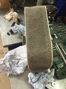

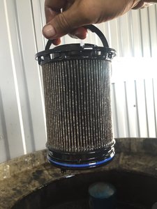

    Как заменить топливный фильтр и воздушный? Дайте ссылку на мануал.
  18. Sergeyk1
    Sergeyk1 Живу я здесь
    18 сен 2015
    1.042
    Q7/4M 3.0 TDI
    Здесь воздушный и салонный. Топливного нет. Про воздушный это я писал (так и не смог пока снять...), но кто то справился. Правда, с трудом...
    http://www.audi-club.ru/index.php?threads/to-audi-q7-4m-voprosy-obsuzhdenie-obmen-opytom.450284/
  19. 23регион
    23регион Участник форума
    23 фев 2016
    296
    AUDI Q7 NF 3.0 TDI
    #239 23регион, 26 авг 2016
    Здесь другой двигатель.
    Заменили сами фильтр воздушный и топливный. Заморочка была с воздушным, он трудно вытаскивается и можно сломать направляющие пластиковые усики, долго думали как его вытаскивать и что держит, оказалось, что просто резинки очень плотно держат фильтр, немного терпения и плавные движения дали свой результат. Но пришлось много разбирать , снять полностью всю тряхомудию. Топливный поменяли быстро, благо все ключи были в наличии.
  20. 23регион
    23 фев 2016
    296
    AUDI Q7 NF 3.0 TDI
    Вот фильтры после пробега 29 т/км
