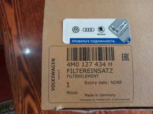

    Добрый день! Вопрос к знатокам... Какой топливный фильтр для дизеля лучше Ман, Мале? Кто производит оригинальные фильтра топливные для наших дизелей? Или все +/- одно и то же?

    Оригинальный топливный фильтр VAG является топливным фильтром Mann, упакованный в фирменную коробку VAG.

    Оригинальный топливный фильтр VAG является топливным фильтром Mann, упакованный в фирменную коробку VAG.Открываете коробку, на корпусе фильтра стоит клеймо MANN FILTER.

    Использую Mann PU10011Z. Он же (Mann) и производит оригинальный.

    Премного благодарен! Возьму Ман за 2500 и оставлю дилера без сверхприбыли!=)

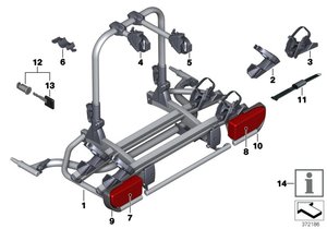

    Добрый день!
    Вопрос про перевозку велосипедов. Есть q7 с рейлингами, но без тсу. Как я понимаю, есть варианты: 1) поперечины с креплением на рейлинги и велосипедные крепления на поперечены, 2) присоски на крышу (типа трифрог), 3) велокрепление на заднюю дверь багажника 4) дооснащение тсу и установка крепления для велосипедов на тсу.
    Возможно, кто-то сталкивался с велокрпелением в буксировочные отверстия в заднем бампере?
    Что-то вроде: https://www.mini.co.uk/en_GB/home/accessories/find-an-accessory.mini-rear-bike-rack.html

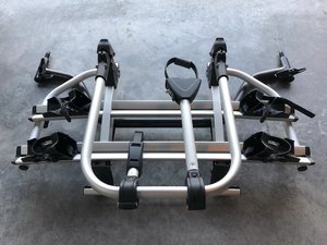

    1. Не стал рассматривать, так как много ограничений. Реально неудобно закидывать велики. Если с одним ещё можно управиться, то 4 - это АД!
    2. Не знаю
    3. Есть вероятность повреждения ЛКП. Очень ненадежные. Есть случаи разбития стёкла задней двери.
    4. Для себя выбрал крепление для ТСУ. взял Туле на 3 велика с расширением до 4. Монтируется легко и очень быстро. Вешаю дубликат номера, в зависимости от машины, на которую ставлю. Велики крепятся надежно и просто. Жена невысоко роста справляется без усилий. Нет ограничения к доступности багажника при загруженных великах. Пару раз аварийно оттормаживался примерно со 160. Три велика устояли. Машину не повредил. Как-то так... если надо, могу фотки сбросить.
