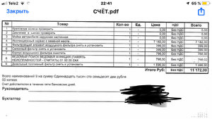

    ТО 2, 30 т.км .Ничего лишнего ?

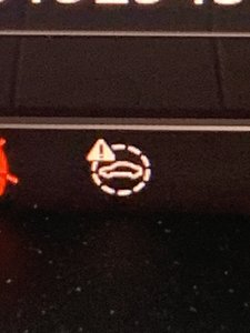

    Доброго вечера! Подскажите, что означает этот значок?

    Камера в лобовом (блок А5) словила ошибку. Ничего страшного. (что то там про прогнозирование данных по маршруту)

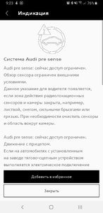

    Так это ж пресенс. Если при запуске, то проверяет систему.

    Если долго горит, то висит ошибка, если загорается и гаснет со всеми контрольными, то всё ок.
