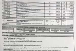

    Q7 4m 3.0 TDI `16 7seats
    Моё ТО 133 тысячи
    Замена всех фильтров, масел (мотор + АКПП + мосты и раздатки) и тормозухи + обслуживание люка + промывка топливной с форсунками (манагер уболтал чертяка языкастая)
    Все расходники кроме тормозухи и салонного фильтра (забыл купить) мои
    Для АКПП брал комплект от ZF
    Ценник дилера:

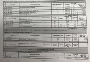

    Вчера сделал ТО-60 в Ауди-Север.
    Получилось 16,5К с своими фильтрами и маслом.

    388
    Q7 4M TDI 2019
    А что за рекомендация по смене заправки или увеличения частоты замены топливного фильтра? Где заправляетесь (чтобы туда не заезжать) и как часто топливный меняете?
  19. SlasheR
    SlasheR Живу я здесь
    2 июл 2015
    3.272
    Q7 4M 16
    или ТО делать в другом месте, где его реально меняют, а не галочку в наряде ставят.
  20. valex470
    valex470 инжеНЕГР
    24 янв 2011
    1.369
    Тюменская обл.
    Топливный менялся на 118 тысячах еще предыдущим владельцем, поэтому где и чем заправлялся не скажу (хотя у него как раз таки собственный бизнес - АЗС и топливные базы). Я заправляюсь на Газпромнефти
    Машина обслуживалась только у официального дилера (есть распечатки и история обслуживания у дилера)
