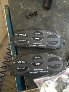

    Для информации, на 15 ткм поменял передние колодки. Оригинал, как я понимаю делает Textar (см.фото).
    Обошлось 10,5 колодки+2,7 датчики+ 0,9 работа. Колодки притираю, пока не скрипят.

    Такие же поставили?

    да, пока кроме оригинальных, в наличии ничего подходящего не видел. Даже тот же Texstar не доступен к заказу.
