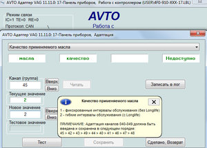

    MMI HIDEN MENU ПОДСКАЖИТЕ КАК В НЕМ ПОМЕНЯТЬ РЕГЛАМЕНТ ТО
    Три часа по форуму лазил тока как через VAG нашёл, подскажите ссылочку.
    Заранее благодарен.

    Вы же сами себе противоречите! В 45 канале вы сохраняете жесткий (фиксированный) интервал, а в следующих каналах адаптации хотите его уменьшить по пробегу на половину. Чтобы у вас все это прописать, необходимо в 45 канале сохранить 2 т.е. гибкий интервал. А в MMI нет никаких своих расчетов сервиса, вся инфа по сервису идет с самой приборки, не путайтесь.:umnik:

    В результате я не пойму выставляется фиксированный пробег т.е. у меня 46 500 км. я забиваю фиксированный 15 000 и сервис сработает на 51 500 или можно вбить следующий сервис через 13 500. Мы тут перемудрили, или перетупили!))

    В твоей ситуации сервисное напоминание сработает через 15000 км т.е. твои 46500 + 15000 = 61500 а никак не 51500. Если вы хотите уйти от фиксированной цифры 15000, то нужно в 45 канале адаптации написать и сохранить 2. Потом менять все остальные значения каналов, в той очередности, как написано во всплывающей подсказке на моем скрине. :nod:

    Попробовали(
    Всё сохраняется сервис не меняется, придётся видимо к дилеру ехать.

    Я недавно менял сервис на лонглайф через SRI Reset (там выпадающее меню есть). Все ОК, кроме 42 канала (пришлось вручную 150 выставить).
