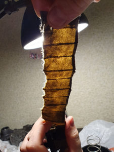

  16. Тубабу
    Тубабу Живу я здесь
    8 ноя 2012
    3.580
    А6 3 TDI квак 08
    А что там на глаз можно увидеть? Масло при первой замене было темным, второй раз менял опять темное решил и бачок махнуть, хуже наверное не будет.

  18. Alex_z
    Alex_z Старожил
    13 июн 2008
    17.842
    Корея Северная
    A6 C7 2.0TFSI 2018
    То же,что и в обычных фильтрах - наличие грязи,состояние бумаги
      227,6 КБ
      46
      200,8 КБ
      46
    Димася нравится это.
