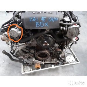

  13. MakaRperec
    MakaRperec Guest
    Подскажите как найти данный патрубок, весь интернет излазил, находится за двигателем
  14. pa-shocka4
    pa-shocka4 Старожил
    4 ноя 2008
    8.860
    А в стс автомобиля и ряде других мест находится ВИН-код по которому подбираются запчасти и не надо мучать Яндекс! В профильной теме по подбору по картинке так же вряд ли кто ответит.
