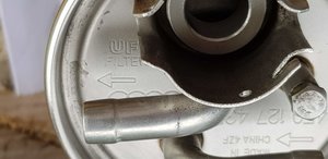

    Парни подскажите, какой оптимальнее взять топливный фильтр: оригинал или юфи? Щас стоит оригинал, но может кто ставил юфи? как он? Знаю на фольксах стоят юфи в оригинале у некоторых.
  7. Masterz
    Masterz Живу я здесь
    16 июл 2006
    2.316
    Латвия
    A6 AvQt '08 2.7TDi 6HP
    В 2016-ом менял топливный у официального дилера - поставили UFI.
    Алексей 68rus нравится это.

  12. Eugene02130
    Eugene02130 Завсегдатай
    20 фев 2010
    772
    A6 3.0TDIq BMK '05
    Андрик78 и Алексей 68rus нравится это.
  13. Алексей 68rus
    Алексей 68rus Живу я здесь
    23 мар 2013
    2.207
    А6 3.0TDI Q 2008
    Спасибо за подробные фото! Сомнения отпали, окончательно.
