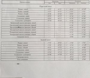

    Там же в сервисе у чела с а6 сняли и перекинули 4 колеса на мою. Проехался-тот же эффект. Диски и риз на исключены. Сегодня опять поднимали и проверяли, заметил что правое колесо внешняя сторона начала поджирать.

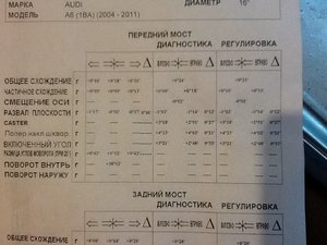

    А есть с регулировок углов какой протокол - значения до и после ? Закинь фотку, а то пустой разговор об углах получается. Факты в студию :)

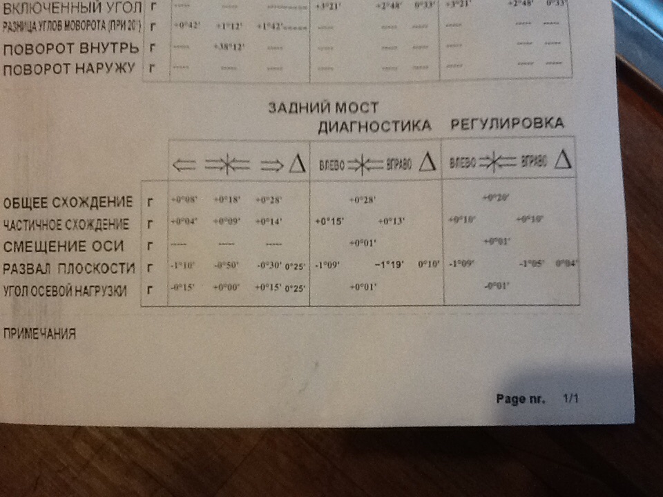

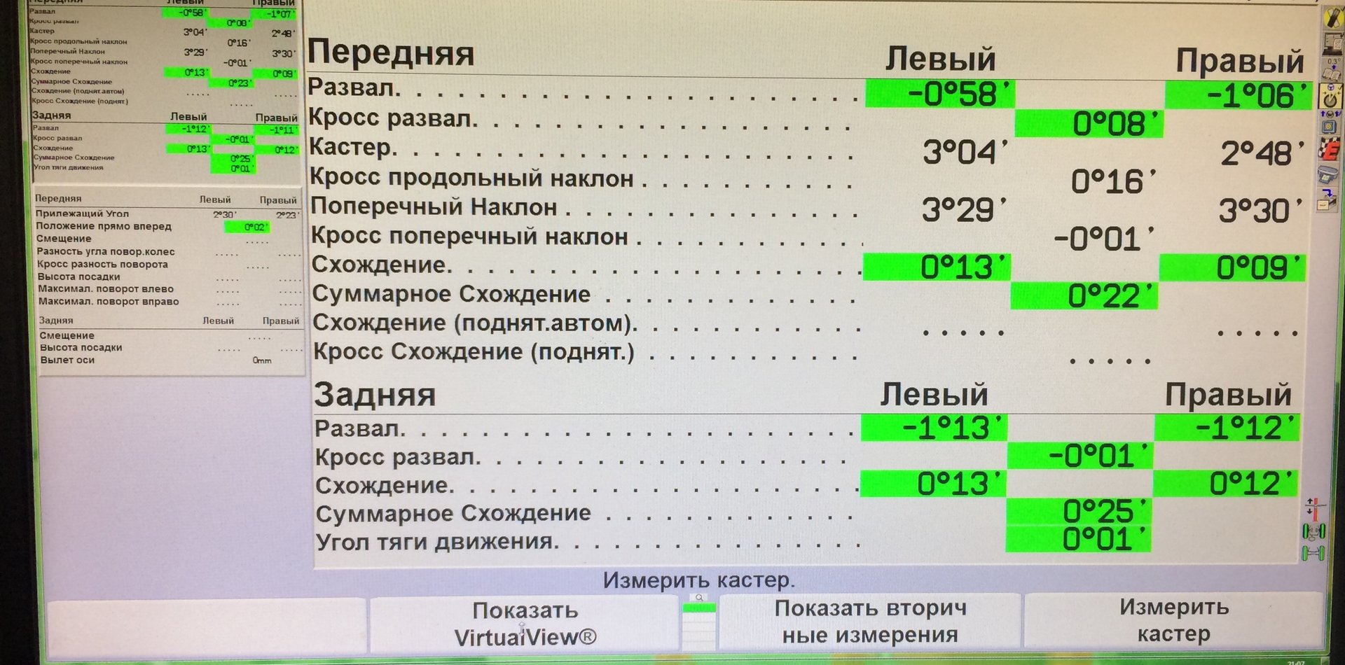

  9. Barboz
    Barboz Новичок
    19 апр 2018
    20
    Не помогло))

  13. Masterz
    Masterz Живу я здесь
    16 июл 2006
    2.316
    Латвия
    A6 AvQt '08 2.7TDi 6HP
    Или чего не замечаю/понимаю, но по циферкам вроде "без криминала", в рамках.
    И при этом ведёт в сторону и пуль непрямо, так, в сухом остатке ?
