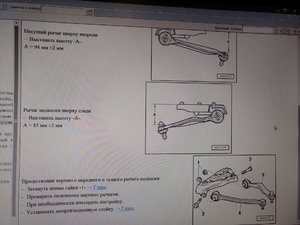

    Цитируя ELSA:
    Все болты деталей с сайлент-блоками должны быть окончательно
    затянуты при установке подвески в положение,
    соответствующее снаряженной массе автомобиля (автомобиль незагружен).
    Сайлент-блоки имеют ограниченный рабочий диапазон скручивания.
    Поэтому элементы оси с сайлент-блоками необходимо перед затяжкой переместить в то положение,
    в котором они находятся при движении (положение подвески без нагрузки).
    В противном случае в сайлент-блоке возникнут внутренние напряжения,
    следствием которых будет уменьшение срока службы этой детали.
    Перед началом работ измерить, например, с помощью рулетки,
    размер -a- от середины ступицы колеса до нижнего края крыла.
    Окончательную затяжку соответствующих болтов/гаек производить
    только по достижении измеренного перед началом работ
    размера -a- между серединой ступицы колеса и нижним краем крыла.
    Итого: выставить растояние, которое было до работ. Так учитывается усталость пружин и вариант подвески.
    Нет одного фиксированнного расстояния хотя-бы по причине разных вариантов подвески - заниженной и т.д.....

    Тоже не совсем понятно ...
    Если подвески разные (от "плохих дорог" до S-line,а там разница сантиметров 7), почему дают фиксированные размеры ?
    Или это для какого-то определенного типа подвески картинка ?
    Это я про картинку с верхними рычагами
