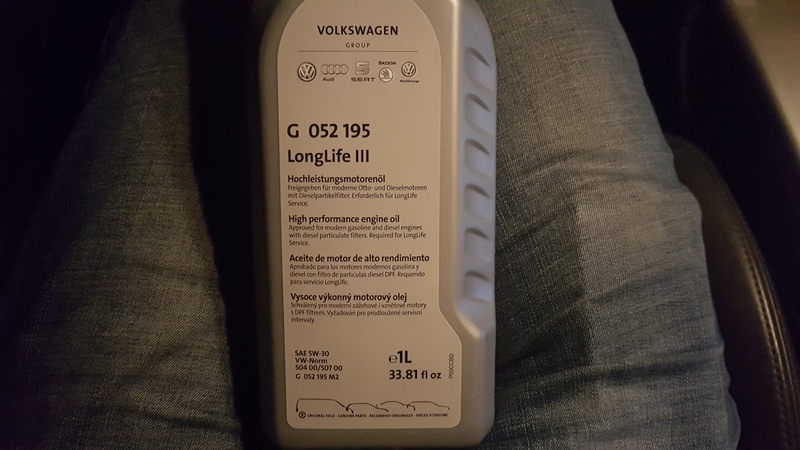

    Кто и как меняем масло с индексом Longlife
    Поменял на днях. Вот думаю, как обычно 10тыс. или можно на нем подольше поездить.
    Масло вроде как должно быть хорошее, с Германии привезли.

    Коли будешь по банам гонять и средняя скорость будет около 50+ - можно и дольше.
    А если по городам со средней скоростью чуть более 30-ти - 10ткм в самый раз.
    IMHO.

  15. jenik6
    jenik6 Новичок
    1 янв 2013
    90
    Беларусь
    А6/C6 3.0TDI 09г.
    ну.....банов то у нас не много......
    т.е. что лонг, что обычное в наших условиях не имеет значения?
  16. Masterz
    Masterz Живу я здесь
    16 июл 2006
    2.316
    Латвия
    A6 AvQt '08 2.7TDi 6HP
    типа того, условия эксплуатации должны соответствовать.
    короткие пробеги, город - моточасы идут, масло работает и на ходу и в пробке.
    Вот тут проходит holy war ака обсуждение моторных масел.
    Если есть время - можешь повыносить себе мозг прочтением :)
