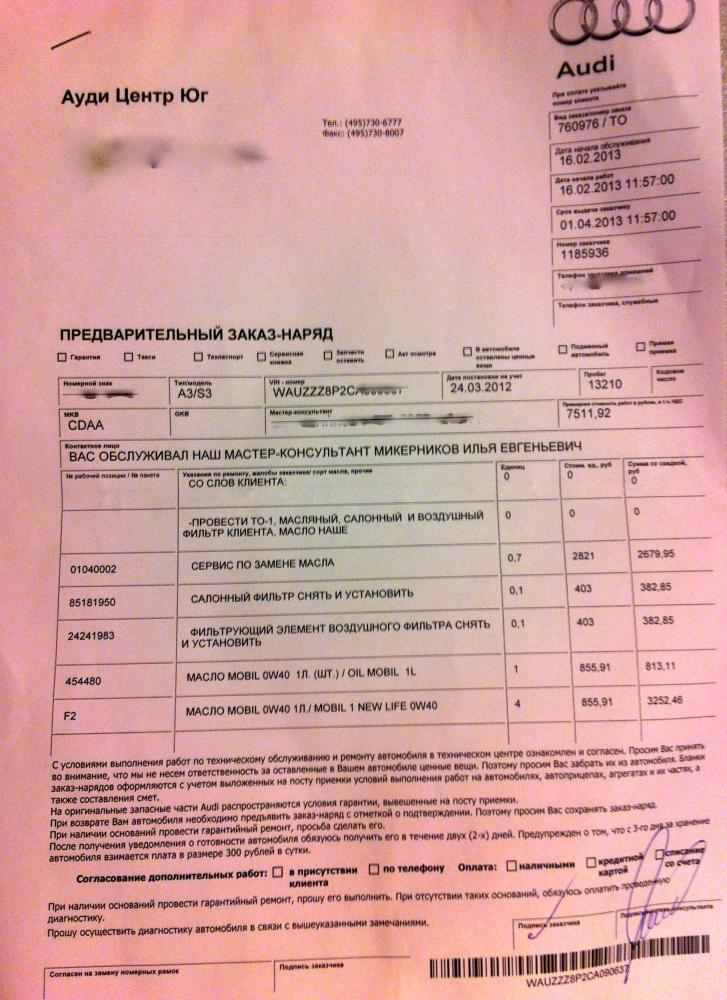

  7. АНДР-S-LINE
    АНДР-S-LINE Старожил
    18 дек 2012
    7.922
    Ямало-Ненецкий АО
    Q-3 FL Revo®
    КАК ЭТО ПОНЯТЬ?
