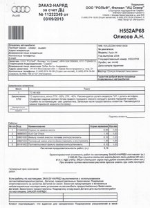

    ) Масло Мотюль Motul 300 V Power 5W-40 заказал у TopFuel за 3 100 руб. (две банки, так как с прошлого раза остался литр от трех банок. Брал с учетов возможного долива, но за год уровень масла остался без изменений. Хватило моего остатка с прошлого года и двух банок чтобы залить до максимума и еще осталось 200 гр).
    2) Фильтр масляный (двигатель) 06J115403J 1 420 руб. стоимость в АЦ Север 1108 руб.
    3) Фильтр угольный (салонный) 8K0819439A, заказал CUK2450 MANN 1 650 руб. стоимость в АЦ Север
    4) Пробка поддона масляного (двигатель) N90813202 150 руб.
    Однако по информации АЦ Север, заказанные некоторые коды не совпадают с рекомендуемыми, как то
    8R0133 843C – воздушный стоимость в АЦ Север 1680 руб.
    8K0819439B — салонный
    http://www.drive2.ru/cars/audi/a4/a4_b8/tolyansuperb/journal/1966801/
    Как в итоге выяснилось для замены топливного фильтра требуется:
    1. Слить топливо (если уровень больше половины)
    2. пистоны одноразовые, крепление заднего сидения — 4L0886373 2 штуки ( я не знал нужное количество и купил 6 шт за 210 р., в АЦ Север изначально сказали что не нужны, купил по информации с форума Ауди клуб и оказался прав, так как они одноразовые)
    3. Сам топливный фильтр 8K0201511A (покупал год назад за 1000р, стоимость в АЦ Север 3705)
    4. Крышка топливного насоса 4F0201375 (1 420 р, в АЦ Север изначально сказали что не нужна, купил по рекомендации <user name="Alexmax161"> и оказался прав, так как при откручивании крышка была сломана)
    5. Резиновая прокладка топливного насоса 4F0919133B (1 630 р, стоимость в АЦ Север 1369)
    6. Заправить полный бак и проверить герметичность установки
    http://youtu.be/fBgMvxlTMmU
    http://youtu.be/AaYrYk0eac4
    http://youtu.be/Jqh9GVczt38
    http://www.drive2.ru/cars/audi/a4/a4_b8/tolyansuperb/journal/1947699/edit
    Все работы производились у официального дилера ауди — АЦ Север.
