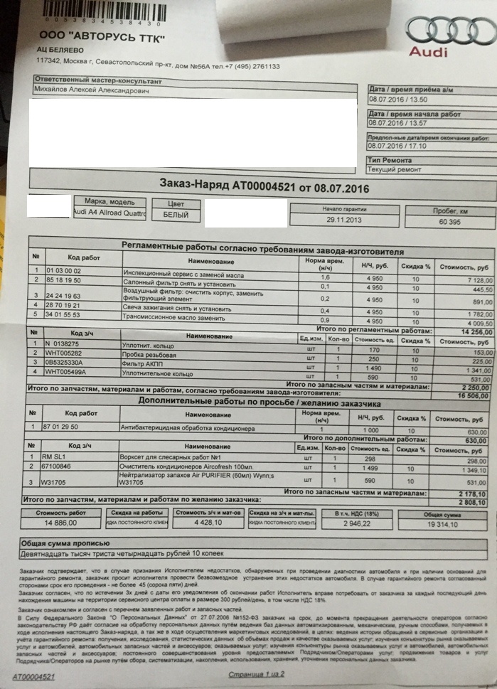

    ТО-4 с моими расходниками. Расходка вышла в 18500.
    Салонный фильтр 8K0 819 439B - 1140р
    Воздушный фильтр 8R0 133 843K - 640р
    Масляный фильтр 06J 115 403Q - 710р
    Масло дв. 1л (5л) G 055 167 M2 - 4305р
    Масло ATF 1л (6л) G052529A2 - 9330р (можно было взять за 7000, но не сложилось по времени)
    Свечи (4шт) 06H 905 601A - 2320р
