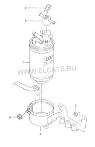

    друзья товарищи выручайте. проблема в то что после замены топливного фильтра начало воздушить систему. на старом фильтре вместо обратного клапана стоял обычный фильтре тонкой очистки а отверстие в фильтре было заглушено. после установки нового собрал все как положено,и по прозрачному шлангу идущему к тнвт начал бежать воздух все сильнее и сильнее в плоть до остановки двигателя. топливную магистраль проверял давил ее 5 атм держит. посоветуйте куда копать и как правильно заполнять и опрессовывать систему.

    это что?
    есть термостат.
    Если менял фильтр и не заполнил его, то систему завоздушит.
    Надо залить его солярой.
    именно так и происходит
    Ещё надо проверить подсос под термостатом.
  16. vadimka2399

    если не сложно скажи что за термостат и где его искать?(фильтр заливал)

    №2

    а может быть причина в этом клапане под №2

    я так понимаю нужен новый?

    мне не видно, что именно у тебя происходит.
    верни все назад (заглушку и фильтр, и проверь)
