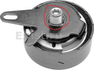

    всем привет, такой вопрос сломался болт ролика натяжителя ТНВД, вопрос, возможно ли купить его отдельно, а не вместе с роликом, ролик новый, брал за 2500, не хочется второй покупать... буду рад всем отозвавшимся.

    не думаю что он отдельно продается, сними со старого!
