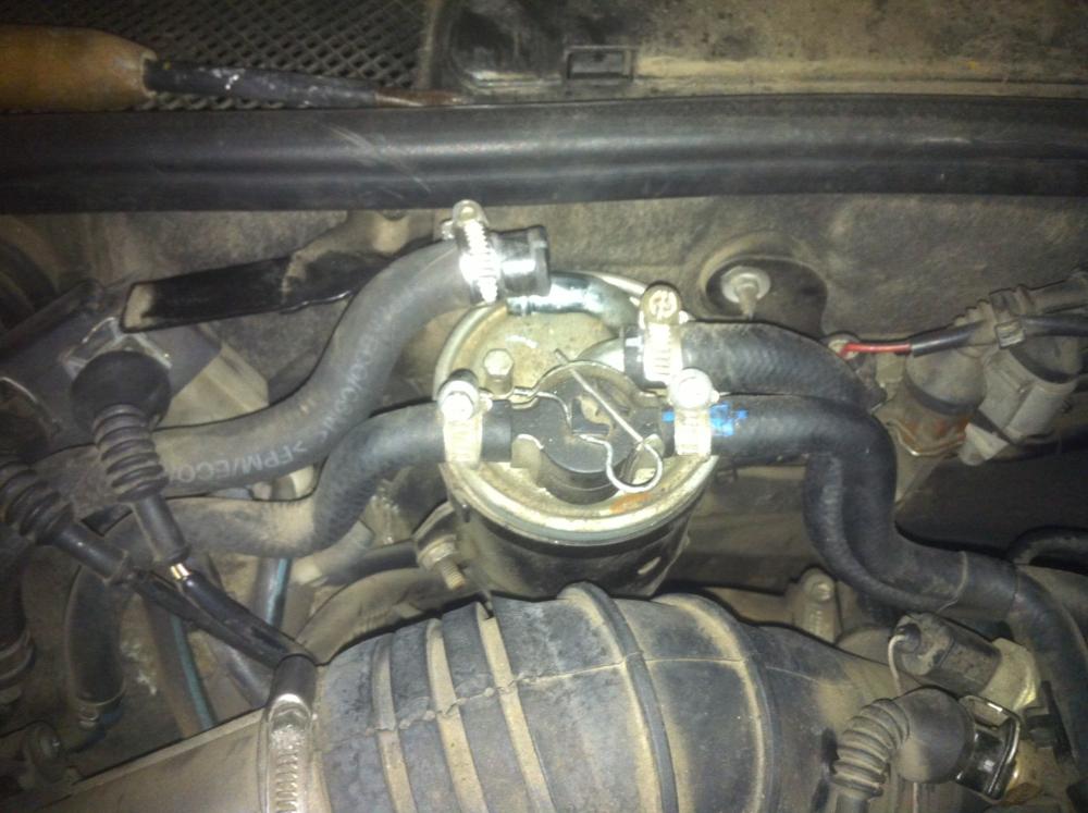

  14. Бро
    Бро Bad e-mail
    12 окт 2012
    56
    A6/C5 2.5TDI 00г.
    вот фото фильтра
      87,6 КБ
      121
  15. Бро

  16. ser_gr72
    ser_gr72 Старожил
    23 окт 2006
    28.339
    мдя.
    тот, который идет с фильтра на ТНВД (прозрачный).
    стоит на фильтре напротив снятого.
    его надо удлинить и положить в бутылку с солярой.
    в прозрачном шланге соляра вообще была?
    тот, который от насоса к термостату на фильтре, тоже в бутылку.
