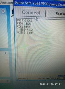

    Всем привет. Ауди А6С5 2.5 TDiAFB приказал долго жить тнвд 059 130 106D. купил на разборке с с таким-же номером. После установки и подключении выскачила ошибка и не удаляеться 01318 блок управления топлевного насоса j339.
    ваговскии номер ссовпадает а в бошевском номере перебиты две последнии цифры 0470506002 на 0470506016.при подключении на прямую к ТНВД пишет что мазги на ТНВД от 059 130 106E. На разборке предложили 3 варианта поменять ЭБУ двигателя(будет ли конфликт с остольными блоками который установлен на авто с этим тнвд?),поменять на ТНВД 059 130 106B(друго с D у них нет)и вернуть деньги. Зарание спасибо за помощь.

    Нужен с буквой "Е"
