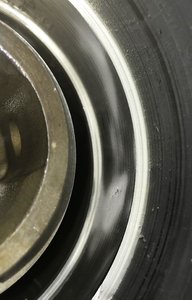

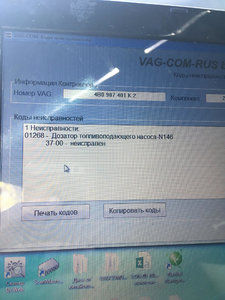

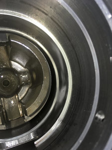

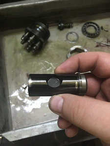

    Помогите с дефектовкой ТНВД от Audi A6 C5 2.5tdi AFB 1999г
    Предыстория - плохой запуск двигателя на горячую, периодически ошибка 01268 - Дозатор топливного насоса N146 - неисправен, большой расход топлива, недостаточная мощность двигателя.
    Насос, разобрали - поршень практически без задиров, мембрана целая, мозги не вскрывались.
    А вот кулачковая шайба имеет износ как сама, так и на корпусе ТНВД где она установлена.
    Может ли быть в ней проблема?

  13. ser_gr72
    ser_gr72 Старожил
    23 окт 2006
    28.339
    и
    не связаны
    по ошибке проверь провода на клапан, сам клапан и ход иглы дозатора
    про запуск, мощность и прочее
    подробно расписано в темах здесь http://www.audi-club.ru/forums/dizelnye-dvigateli.146/
    тему перенеси туда или создай новую.
    сними логи и укажи мотор

  15. ser_gr72
    ser_gr72 Старожил
    23 окт 2006
    28.339
    не надо ничего сейчас проверять.
    надо собрать, поставить на мотор, проверить внутрикорпусное давление (оно влияет на всё и может быть причиной всех твоих проблем) и принять решение, чинить или менять насос.
    еще раз - в дизельной ветке есть все ответы

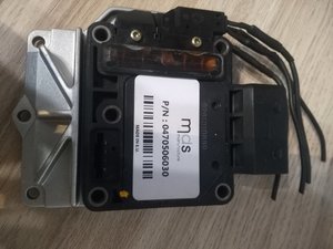

    Ребята всем привет! Приобрел недвижимость C5 (2004) с двигателем BDG. При мне ездила, но старый хозяин рукожоп ,залез в тнвд сместить датчик и порвал шлейф, потом выяснилось еще что маслая, еще и транзистор спалил.
    Вопрос в следующем насос сам (М) мозги с номером 0281010837. Но как пишут знатоки с сайта ,что J/M/K/L/D взаимозаменяемые мозги. Я заказал из германии восстановленые с номером 0281010889 (я так и не разобрался ни хрена какие номера к каким насосам или моторам)) Но заявлено было что с насоса 059130106J.
    Потому как наклеена бирка с номером Bosch : 0470506030
    Иммо помоему прошит ,так как ставили другие мозги и ключик на приборке гас.
    Собственно вопрос если это номер .....889 с насоса J , подойдет ли этот мозг мне на BDG?? Люди добрые помогите кто чем может..!!!
    Фото прилагаю..
  18. ser_gr72
    ser_gr72 Старожил
    23 окт 2006
    28.339
    Привяжешь иммо, подойдет.
    Что вас тянет то сюда?
    В дизельной ветке есть тема и про привязку тнвд и про взаимозаменяемость.
