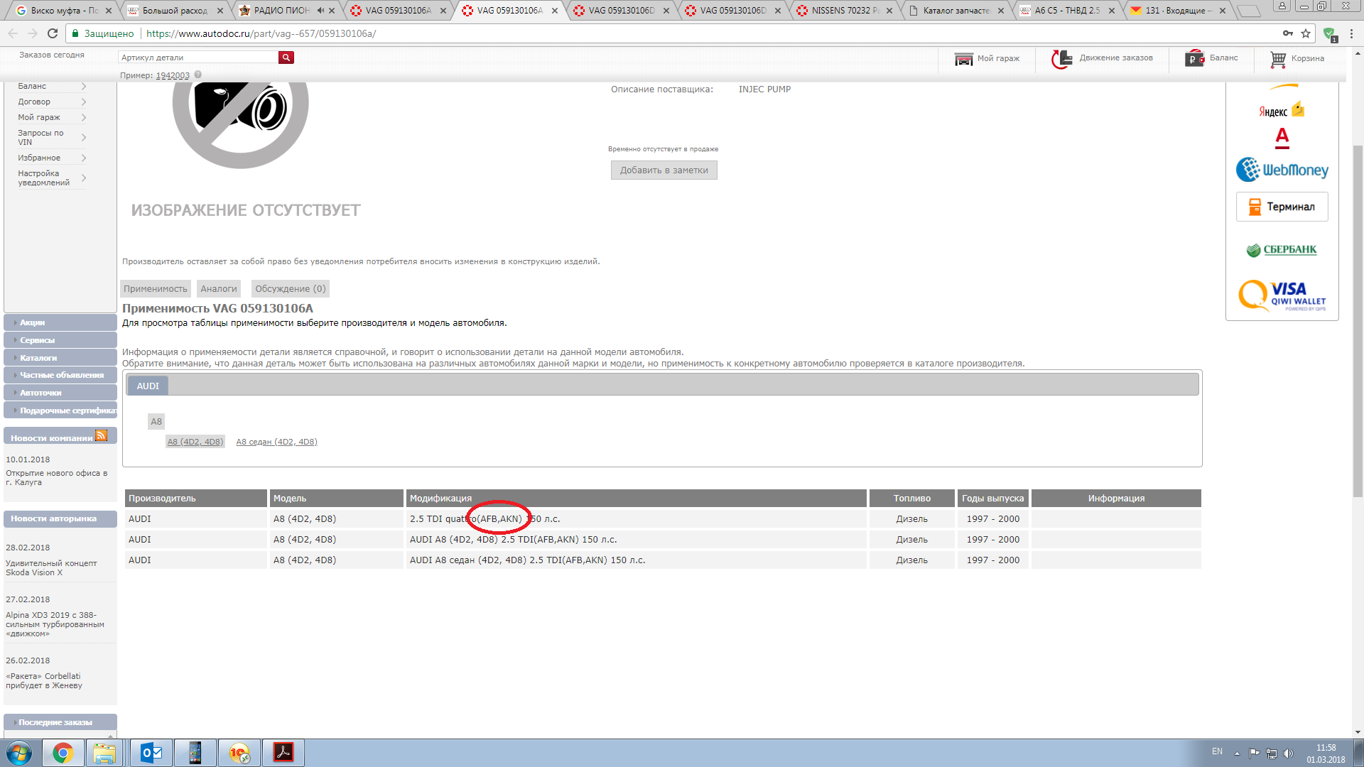

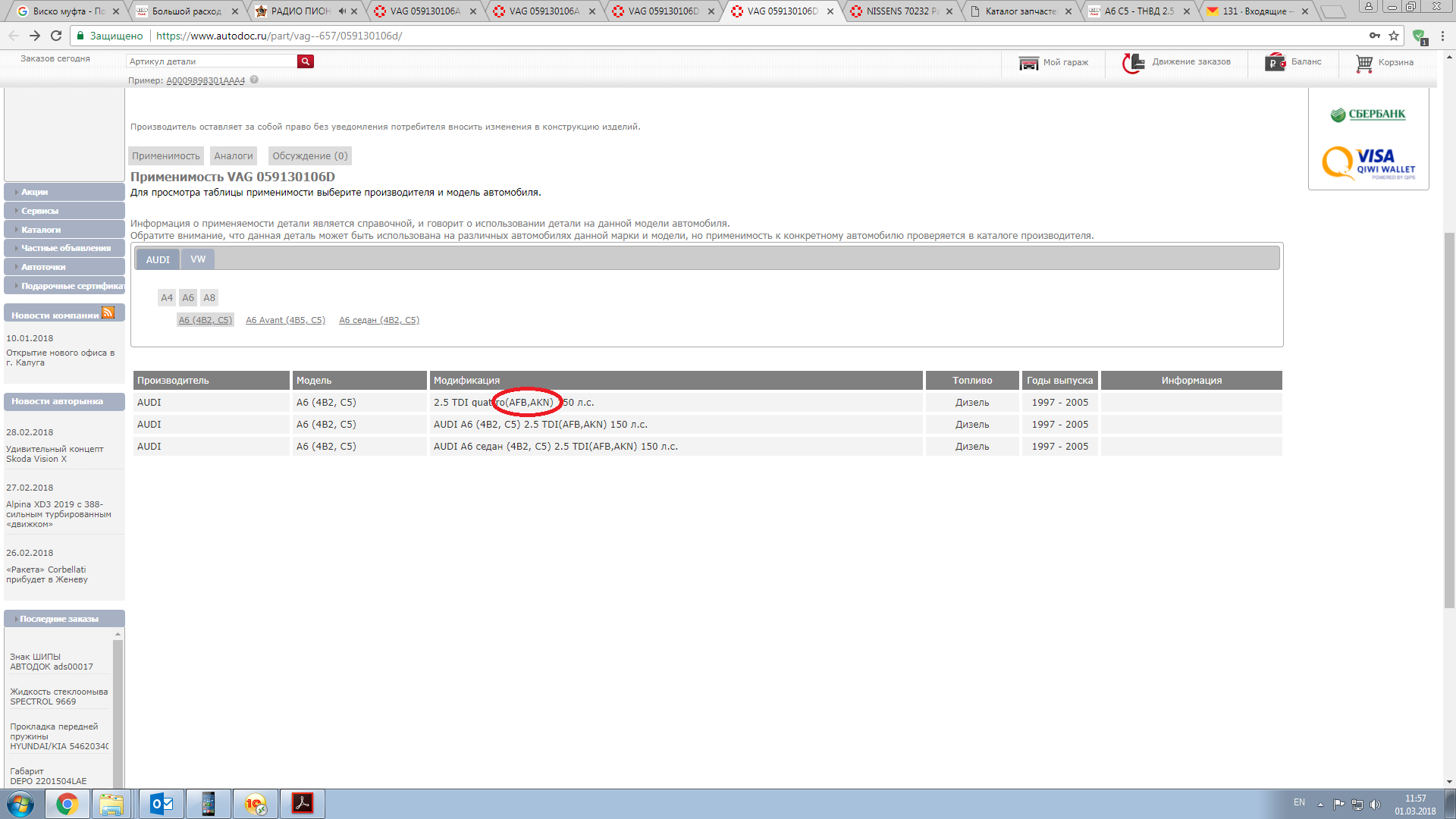

    на старом тнвд я номера не нашел .на шкиве был номер шкива и в конце буква D я так понимаю и на насосе должна быть буква D .мне пришел новый насос с буквой А в конце номера.пойдёт он мне ??а6с5 2.5 150 лс 1999г афб

    Подойдёт.

    В электрике я не силён (привязывать), но на ваш мотор AFB он устанавливался тоже !
