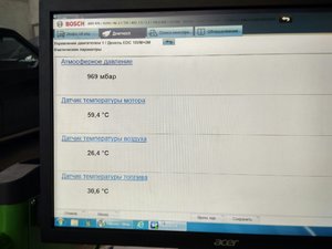

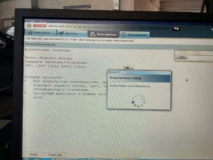

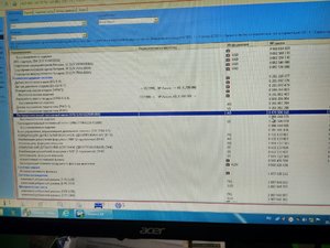

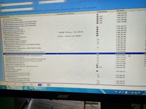

    Всем привет с Казахстана,я тут у вас новенький. Приобрел недавно (в августе) ауди а6с5 2001года 2.5 турбодизель,это мой первый автомобиль,поэтому оценивался по признакам кузова,салона и т.д.. Про дизеля от ауди да и вообще про дизель ничего не знал. В общем прокатился на ней и купил. поменял масло,и катался в удовольствие. Получал удовольствие до тех пор пока коробка (мультитроник,диагностике в Боше показала) не начала пинаться с 1 на 2 и обратно соответственно. Когда покупал,владелец сказал что есть проблема с управляющей форсункой,неправильно работает датчик перемещение иглы,но это не страшно,я на тот момент не понимал что это такое и по-этому было все равно,ездит да и ладно. После того как коробка начала дергаться я поехал в Бош сервис,здесь у нас в Астане,провели диагностику полную,по коробке ошибок нет,а вот по ТНВД целых 5 ошибок вылезло (прикреплю фото к теме ),сказали надо ремонтировать (но они не умеют,надо в алмату отправлять) или полная замена (120 000 руб.), в этот же день,проехав после диагностики 100-150 км машина заглохла,без толчков без рывков,просто потухла,далее не заводилась вообще.у меня такой вопрос,ремонтировать или заменить на б.у.,если бу ставить насос,его надо прописывать в блок управление двигателем? как ТНВД может влиять на коробку передач? и как узнать что именно ТНВД сдох и машина не заводится только из-за этого. кто сталкивался с подобными проблемами,откликнитесь! поделитесь советами,что делать? спасибо.

    Просто
    1. Поменять управляющую фосунку любую из этих 059130202E, 059130202D, 059130202F
    2. Купить ПРАВИЛЬНЫЙ шнурок для диагностики напр. ВАСЯ
    3. Выставить по нему НАЧАЛЬНЫЙ угол ТНВД 2ATDC
    4. Насос мог заглохнуть или из-за воздуха в прозрачных трубках либо изза сдохших мозгов/транзистора.
    Надо: Открутитить все гайки на форсунках и пробовать завести и смотреть что выходит либо воздух, тогда крутить 20с с ОБЯЗАТЕЛЬНОЙ паузой в 30С, пока не выйдет воздух.
    закручиваем и заводим.
    Либо воздуха нет, но диз.топливо СЛАБО льётся : МЁРТВЫЕ МОЗГИ. Замена ТНВД. пропись НЕ НУЖНА для машин 2001 года
