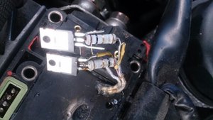

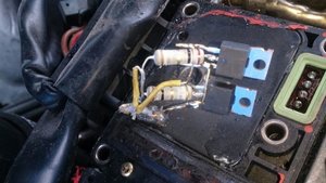

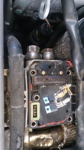

    Подскажите. Читал несколько тем о замене транзистора на ТНВД. Смотрел прилагающиеся картинки. Ни одна не подходит к моему. Кто менял? Кто что то знает? Хелп. Теряюсь в догадках. У меня стоят вот такие:

    Прозвони их, если пробит меняй на такой же.

    На них нет маркировки.

    Это хуже, нужно искать схему или может кто менял.

    А проблема то в чем?Зачем в транзисторы полез?:shock:

    Схемку срисуй посмотрим....

    не поступает топливо.

    схемка на фото
