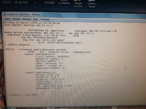

    Добрый день! Вылезла ошибка 000135. Ехал быстро на высоких оборотах, неожиданно машина начала тупить и перестала реагировать на газ, после падения скорости все нормализовалось. Машин взял недавно, предыдущий владелец утверждает что полгода назад поменял ТННД, блок управления и топливный фильтр у официалов, есть соответствующая бумага. Я так понимаю нужно искать проблему в контуре высоко давления, смотреть толкатель, датчики?

    Похоже нужно тебе вернуться к ОД, для проверки тнвд. Насос в баке в момент неисправности качает исправно. Обычно шток клинит в промежуточном положении и тнвд не может обеспечить необходимую производительность. Фиксация ошибки на 179 км/ч.

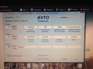

    Как понял что ТННД качает исправно? Второе фото это давление на холостых
