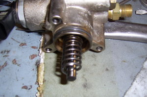

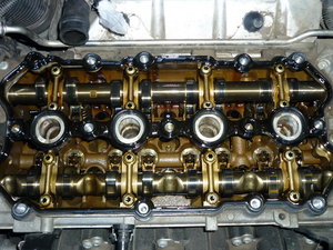

    Состояние распредвала через дырку непонятно, решил посмотреть, вскрыв мотор. Делал сам т.к. не нашёл адекватного сервиса в Ярике.
      270 КБ
      404
      132,3 КБ
      495

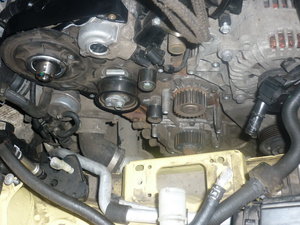

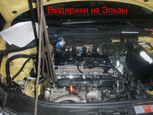

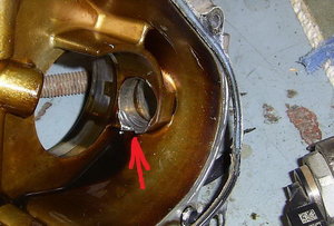

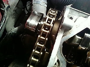

    Видим что кулачку стало плохо без толкателя. Ставим все новое, попутно меняем ГРМ и ролики, чтоб 2 раза не лазить. Заодно материм немецких инженеров за то что засунули в маленькую машинку большой мотор :) Делал всё по Эльзе, вроде всё получалось.

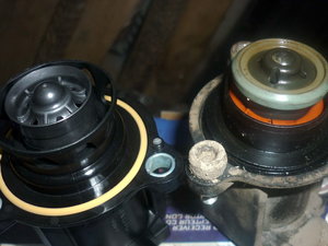

    Попутно заглядываем в N249 видим что ему тоже плохо, хотя по ВИН должен стоять модернизированный. Меняем. Осталось сегодня бачки поставить, шланги, поменять свечки, топливный фильтр и масло.

    Все тоже самое. Толкатель менянный а проблема осталась :icon_suicide:
  5. melkon
    melkon Суровый диагност
    21 сен 2005
    27.089
    Touareg CR 3.0TDI
    Мое имхо - распредвалу тут поплохело ...

    Даже очень поплохело, без ИМХО. Иногда кончается вот так:

    Всё собрал. Звук от мотора не изменился. Пока больше 3 тыс\об не кручу, вроде обкатка нового распредвала. Посмотрим через пару тысяч км.

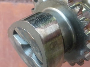

    Толкатель насоса высокого давления VAG 06D 109 309 C (менял у себя на моторе BWT)

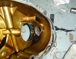

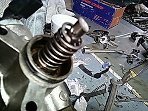

    В некоторых "запущеных" случаях бывает что от толкателя даже следа не обнаруживается. При вскрытии этого движка (BWE) даже обломков не нашли.

    Я представляю сколько счастливых владельцев 2.0 ТФСИ ездит и не представляет что происходит под капотом (машино едет и особых признаков что ей уже плохо не подаёт), я уже без толкателя был на уважаемых сервисах на диагностике - хоть бы кто что заметил! Надо на 1 канале ролик заказывать, "а мужики то не знают".
    Кстати сегодня дал жару первый раз после ремонта, машино прёт ого-го, пропало чувство что её держат за зад, про финансовые вливания сразу забываешь.

    Начитался эту тему. С мотором у меня всё ок не тупит. Но поменять захотелось. Мне бы номер детальки, колпачка толкателя. То что на фото. Мотор BWT или у них у всех одинаковый ?

    К сведению FSIводов, стоимость задней крышки -24000 руб. так что берегите свои "толкатели" как китайскую вазу. Вот владелец авто с которого мы сделали эти снимки зарёкся "тапку пинать".:confused:
