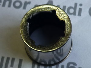

    Та же проблема. Симптомы: при активном разгоне резко пропадает тяга после 80 км/ч (иногда после 140 км/ч), плавно машину можно разогнать до 180 км/ч. После снятия ТНВД обнаружил выработку на толкателе 1.5-2 мм. Дырки пока нет, но уже вот-вот. Заказал толкатель. Надеюсь причина в нем.

    Такие вещи читать трудно :shock: SSP на этот мотор была выпущена еще 5 лет назад ,уже тогда предполагалось ,что будут проблемы со смазкой толкателя ,по этому поводу были споры еще на этапе обучения ..:very_cool: Отзывные акции тоже достаточно старые ,и до сих пор " датчик принудительного холостого хода" фигурирует ,не сервис это , увы ...
    Выскажусь по поводу насоса ... увы последнее время у сервисменов наблюдается некоторая "тугоухость":D , если внимательно посмотреть на характер износа , то видна некоторая "параболичность" траектории ,в этом случае вероятность износа штока насоса небольшая ,про кулачек 50 на 50 , если -же допускают до сколов толкателя ,то скорее всего менять придеться все..

    Вот мой толкатель! Дырки нет, а симптомы уже проявляются!![​IMG][​IMG][​IMG]

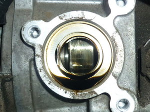

    Всё разобрал, моторчик чистый, хоть что-то радует. Кулачек на распредвале в плачевном состоянии, износ верхних граней больше миллиметра. Нашёл дно от толкателя, дрягался около фазовращателя, поцарапал его весь. Гидронатяжитель и цепь в идеале, непонятно почему иногда рыкает на холодную, машина стоит несколько дней - цепь натянута как струна. Заказал все детали, скоро приедут.

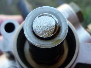

    Снял ТНВД:
