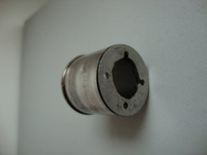

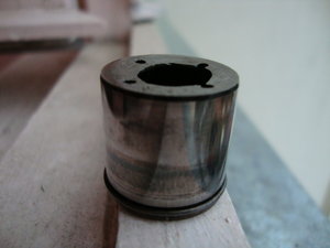

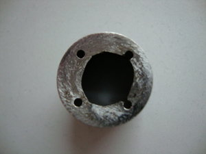

    да х.з. какой толщины. :)
    с внутренней части толкателя виден кружок чистого металла, т.е. слой напыления стерт, но при прощупывании пальцем выемки не чувствую.
    То же самое и с внешней стороны. напыление стерто в центре, а тактильно каки-либо трещинок или углублений не чувствую.
    Машина ко мне пришла с пробегом 54 тыс. км. + 30 тыс отъездил на ней я.
    Чипа нет, полный сток. БОльше 5 тыс. оборотов не кручу.
    Как стал владельцем, лью у официалов кастрол через 8 тыс. км.
  2. evgeh
    evgeh Завсегдатай
    5 мар 2010
    634
    Карп подскажи , у тебя уж глаз намётан , вот при таком "износе" толкателя , кулачку наверно ппц ? как считаешь ? и замена распреда неизбежна

    evgeh Кулачку "пипец" точно ,не обсуждается...
    spanchboss Уши по Инету не передашь , но специализированный для износа толкателя звук можно услышать ,он примешивается к звону .
    Писал в личке evgeh ,теперь пишу ВСЕМ . Система смазки на этой ГБЦ намного чувствительнее к падению давления чем на старой 20-ти клапанной ГБЦ , следующими будут страдать шейки распред.валов и без замены ГБЦ не обойдется в этом случае . Лучше лишний раз снять ТНВД и проверить износ ...

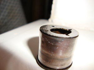

    вот тут есть очень подробно и много полезной информации по теме толкателя ТНВД:
    http://forum.skoda-club.ru/viewtopi...&start=0&sid=3b50fa091139e3db74ccf106096d5b22
    трудоёмкая, если две топливные магистрали металлические, если подводящая гибкая, то всё очень просто (подводящую гибкую снимать не обязательно, да и легко, если что...) и легко (10-15минут) у меня обе мет., поэтому подзае..ся, у кого тоже мет., советую на всякий случай перед снятием обзавестиль этим грёбаным болтом деталь под номером 19 WHT 000 285 C
    короче, примерно так: снять насос без откручивания трубок не получится(у меня обе полность металлические, хотя есть вариант с подводящей в виде шланга - вот с подводящей мет. и есть проблемка, особенно с её прикручиванием назад...), возможно можно открутить только более толстую отводящую магистраль, но всё-равно оттянуть насос мешает какой-то шланг во впускной коллектор(у меня он опресован был и заморачивалься со снятием не стал, тем более не было хомута под рукой, да и может не помогло бы всё-равно...) откручиваем ключиком на 13 штуцер сброса давления или воздуха(тряпочкой придерживаем брызги бенза), ключом на 17 отвинчиваем накидную гайку отводящей магистрали (не трогаем жёлтый "болт" тоже на 17, я его открутил - там стоят две мет. прокладки (они скорее всего выпадут - ловите - долго искал вторую...), которые потом еле всунул... этот штуцер... - прокладки нихрена не держутся на нём и падают... в конце концов смазал их моторным маслом (склеил типа) и ок. поэтому, если всё же его выкрутили, то лучше прокладки со штуцером поставить до установки самого насоса... )
    самый большой гемор начинается с откручиванием (вернее, с его закручиванием потом) винта подающей магистрали - это просто пипец! да там ещё оказался не просто торкс, а не знаю как называется звёздочка 12 лучей (у меня её не оказалось, хотя давно собирался купить)... ну и потом торксом на 30 вроде отвинчиваем три винта насоса и вынимаем насос - вынимаем толкатель(просто болтается), оцениваем его и оцениваем износ распредвала...
    распредвал у меня оказался новым, его уже поменяли до меня походу и толкатель заодно(как на фотке справа), а мот и насос, т.к.шток насоса без малейших признаков износа, хотя слышал, что была акция по замене распредвалов на B...
    ща ломаю голову, что всё-таки за стук такой у мну. думал толкатель, а оказался не он :(

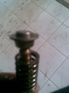

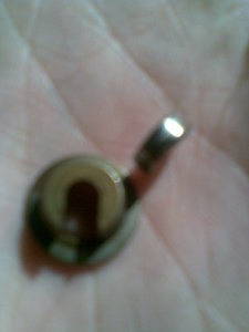

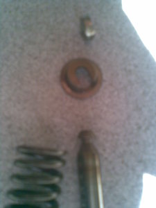

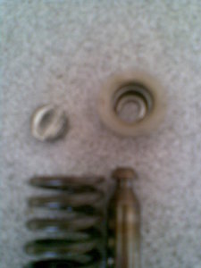

      207,6 КБ
      507
      224,4 КБ
      478

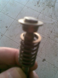

  15. evgeh
    evgeh Завсегдатай
    5 мар 2010
    634
    оказывается весь этот тнвд и шток в частности разбирается по полной и жаль что отдельной позицией не идёт эта " таблетка " которая берёт на себя все удары кулачка после того как приходит полный кирдык толкателю .
    бюргеры блин или япошки сделали .овно какое !

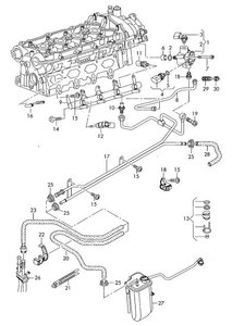

  18. Titofff
    Titofff Живу я здесь
    5 ноя 2006
    1.924
    А3 2.0T Q MT6
    Подводящий шланг только металлический, а тот, который слева от него - отводящий, может быть как гибким, так и металлическим. Если он металлический, то при его демонтаже придется менять и так называемый пустотелый болт, а прокладки эти вообще лучше в нем не трогать.

  19. spanchboss
    spanchboss Новичок
    28 фев 2010
    80
    2.0TFSI
    может быть, моя логика немного по другому работала - та магистраль, которая толще и в обоих вариантах метталическая и принцип зажима более оптимальный (помоему) была принята за подающую магистраь ВД, а более мелкая трубка с этим хлипким пустотелым болтом за магистраль НД:)
    болт пока зажал старый - было трудно, но смог :) ничего не травит, на будущее и на всякий случай заказал новый, спасибо за разъяснения:beer:

  20. spanchboss
    spanchboss Новичок
    28 фев 2010
    80
    2.0TFSI
    #80 spanchboss, 19 май 2010
    Эльза уже есть - гибкий или металлический, который левее и тоньше, если металлический - это подводящий какраз-таки низкого давления! так что моя логика не подвела :)
