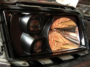

    HoK, спасиб за дельный совет,учту :up: Могет еще чего кто подскажет полезного???
    Кстати,любой балон с черной краской пойдет (в смысле-производитель?)?Глянец или матовая???

    Матовая,MOTIP.....я такой красил...:hi:

    Спасиб за ответ,REDLINE.Как раз балон черного матового Sadolin'a в гараже завалялся :[:]||||||

    посмотреть бы на нелинзовую оптуку с покрашеными черными отражателями(кромки) и с рамочками этими... тока фото бы покрупнее

    делать нелинованную оптику с здоровенным "овальным" отражателем под Н4 я бы тоже причислил к неудачным идеям......колхозу ....словом....

    А знаешь почему такое впечптление??? потому что нижняя часть этого отражателя (горизонтальная к земле) не покрашена в черный цвет. У меня на первых тож так было. Когда красишь низ и ставишь стекло отражатель дальнего света соответсвенно бликует (отражает часть нажней крашенной поверзности) и сливается с целиком с фарой. Такого ощющения уже не будет

    А у меня вот так http://www.audi-club.ru/forum/showthread.php?p=2073407#post2073407
    На фотках плохо видно, но когда я красил фару, то миллиметра на два по кругу залез краской на отражатель дальнего света и он стал темнее.

    это ощущение остаётся при взгляде сбоку и других ракурсов ..:nod:...и выходом из этого является трудозатратная технология "хеллы" из первого поста...:very_cool:....
    горизонтальные участки "исесенна"(С) закрашиваются......:dead:...

    dimo61 ты сам делал такие фары?????
    не остается такого эфекта с боку поскольку отражатель круглый и отражеение нижнее тоже по кругу

    не делал бы , не писал....
    я сейчас делаю (посложнее вариант )и разница налицо :nod: ,в степени "черноты" при сравнении двух варинтов " дальнего."........

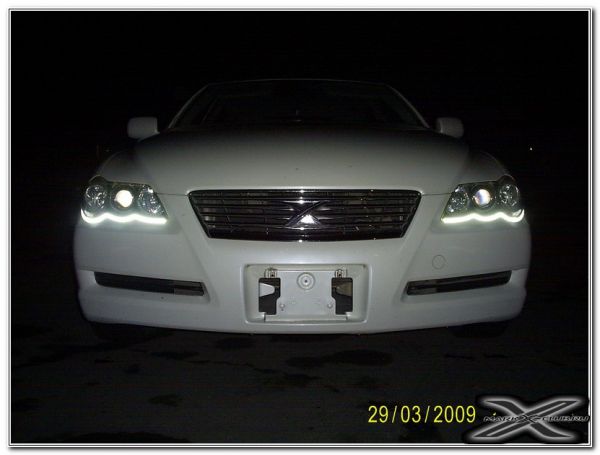

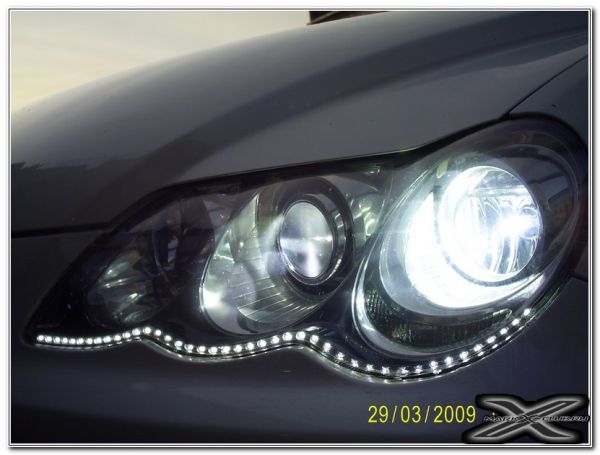

    я собираюсь.всё немог решиться снять фары (стоят с ангельскими глазами)и поставить штатные на время переделки..но вчера перегорела лампа ксенона..теперь снимать всё равно.Нашёл кто разберёт фару(дом пионеров...они пластмас делают паяют бампера и т.д.)[​IMG] суперяркие светодиоды(лента..даже днём при солнце видно отлично) профиль любой ...под стеклом клеятся на прозрачный клей(пистолет клеевой)или герметик прозрачный.У меня будет типа А5..один полукруг-прямая-загиб наверх.
