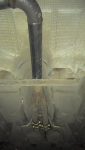

    по хорошему если, там целая наука про сопротивление на выходе и все такое.особенно на атмо моторах.из личной практики,прогорела у меня вот эта чепуха q4f98bu7bi1.jpg на одной трубе и с одного ряда все полетело прямяком на улицу.в итоге двигатель заметно потерял в мощности.зато меня было слышно сразу в нескольких районах))вот тут глянь помоему монопривод у него https://www.drive2.com/l/409291/

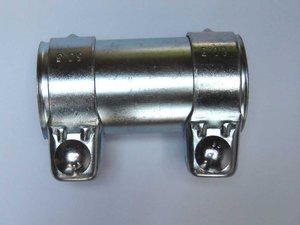

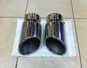

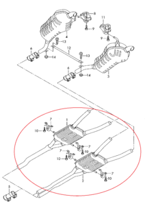

    вообще проще конечно по месту импровизировать. а у тебя с лева и справа места одинаково? что с бюджетом? 4B0253609GA.png такая штука не залезет тебе от кваки?если бы она встала дальше кастом и на окончанее красивые насадки по типу таких i.jpg prodam-nasadki-na-vyhlopnye-truby-dlya-Audi-Q7--03d2-1426074616719939-5-big.jpg или банки какие нибудь.

    От кваки не войдет.во первых балка а во вторых справа бак

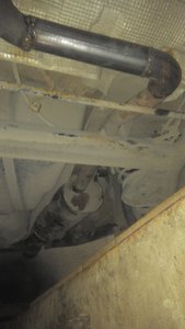

    1490272696649-456130848.jpg Буду завтра пробовать.нашел изгибы чтоб сварить икс пайп и купил насадки.завтра куплю трубы и в перед))

    Сегодня приезжала ремонтироваться к ребятам моноприводная шестерка .я тут в яму быстрей подглядывать)) только она оказалась 1.8т .но не суть.оказалось действительно места очень мало.казалось бы на кваке больше механизмов и запчастей всяких,а места больше.но при желание все можно победить.Удачи в импровизации!ждем результатов с фото и обязательно видео с обновленным голосом !

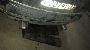

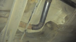

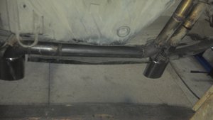

    Три дня гемора по вечерам,много пива и нервов.кое как сделал))

    Красавчик:up:,интересный звук получился!как свой запишу, к тебе в тему выложу :)
