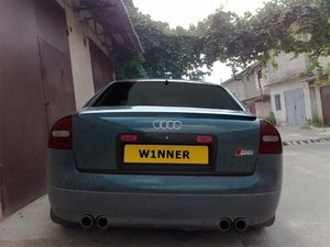

    Привет клубни! Сейчас выхлоп полностью стоковый, без изменений... Трубы под бампером, катализаторы на месте... Хочу вырезать катализаторы, вывести трубы на свет.. В общем прошу совета как это всё грамотно сделать, а я уже расскажу мастеру )) А то им надо инструкцию давать, иначе наворотят что рад не будешь... Спасибо всем и с Новым годом!:beer: Хочу сделать её так как сделал в фотошопе на 2-й фотке ))

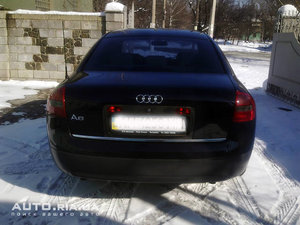

    Подскажите пожалуйста ! у меня ауди а6 квадро 2001 год ! 2 выхлопных трубы спрятаные под задний бампер ! тоесть они особо не выглядывают и почти смотрят вниз ! хочу сделать так что бы их было видно.кто может подсказать что мне для этого надо ? спасибо большое

    вот так у меня трубы сделанны

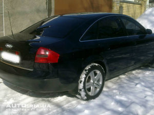

    вот все фотки заднего плана ! хочу как на ауди черного цвета сделать !

    Ну как я понял в юбке парктроников нет,это легче,мне пришлось крайние датчики переносить т.к. насадки больно широкие и бампер не вставал не место. А как на фото сделать ещё проще, не надо вымерять чтобы все было симметрично,на двойных много времени потратил на подгонку. А делаешь как я написал, выбери насадки которые нравятся и вперед. Два совета:

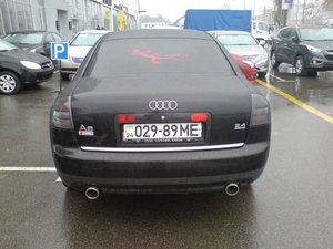

    вот такие насадки хочу как на фото ! знает какие это ?

    Ты знаешь по фото очень трудно сказать,но тут один момент есть,на мой взгляд на фото это обычные насадки стоимостью рублей 300-350,но на авто родные глушители выведены наружу, поэтому там не жалко их поменять раз в два-три месяца открутив один винт крепления. В твоем случае они будут приварены и поменять их уже не получится(если только опять срезать) поэтому насадки надо брать качественные.В Москве хорошие стоят в районе 5т.р(1шт.). Как в Украине я не знаю.
