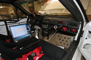

    Хм...
      323,4 КБ
      585
      152,9 КБ
      567

    Кросивый интерьерчик
  5. Archer
    Archer Главный Кабриовод
    1 апр 2005
    6.458
    Audi Cabriolet
    кнопочек много, датчики всякие, интересно где магнитола DVD?
