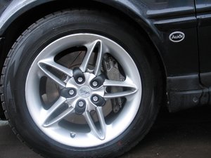

    Разный диаметр поршней (в S2 они тоже разные) делают для равномерного износа колодки как правило одной, если диаметры одинаковые ставят две колодки на сторону-в идеале.
    По проме пока нареканий нет иногда при долгих оттормаживаниях зад дымил! Еще фото.

    Красота!

    Смотрятся солидно-5 баллов.:up: Их тебе ещё открасить в чёрный,как на поршах,ваапще глаз не отвесть:rolleyes: .

    Чёрные не заметна будет - некому будет "глаз неотвесть" :D Луче в красный, как на Porsche Cayenne Turbo :up: ... или как у меня :love:

    Чёрный,лаковый на фоне серебристых дисков будет смотреться выигрышно(есть спец.краска по суппортам-Foliatec,она на эпоксидной основе).
    Машин чёрный,суппорт чёрный-вай,ккакой красота получится:rolleyes: .А красний цвет ми толко задний барабан красим.:rzunimagu

    Тормоза :up: , диски не фонтан :nod:

    не крашеные суппорта плохо смотрятся! покрась и будет суперрр :beer:

    если тормозные диски на фотке брембовские - то они стоят задом на перёд.

    гыыыыыы ну и размерчик у фотки ))))))))))))))))))
