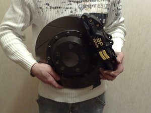

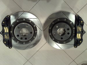

    а у меня всё скромненько...
    AP 330х32.. колодки ferodo ds2500.. шланги армированные. суппорт весит 2,6 кг :)
    прома кстати слизана с них, сами признались.. но поршня у них других размеров.. :rotate:
    я кстати переделал люминиевые поршеньки на stainless steel - "for high temperature applications"...:devil:

    у Ромика взял )))))
