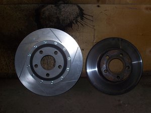

    Прочитал тему про тормоза прома от АВТОРа решил сьездить узнать что к чему . Определились диски 316 под 16 радиус 4хпоршневые томоза колодки ЕВС зеленые
    http://www.proma-wheels.ru/images/support16_1.gif для изготовления переходника Антон (тех спец.) снимал колесо все промерял.
    На изготовление сего чуда проме понадобилось 3 недели

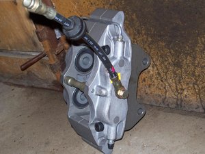

    и вот я счастливый облататель. В комлект как и предупреждали не входил тормозной шланг Кунцево спасло как всегда ,набрал разных комплектов от разных машин и ключи для откручивания старого шланга от аллюминевой трубки(это была 1 проблема)
    В гараже предварительный прикид показал что все встает на свои места (Антону спасибо за качественный промер) Еще раз все просмотрел прикинул поставил и собрал все ок.
    Из мелких проблем 2-я постоянно сочилась тормозуха между суппортом и тормозной трубкой и 3-я пришлось расплющить грузики на колесе пытались цепляться за край суппорта.
    Итак все готово к 3 часам ночи но это даже лучше машин меньше и разогнаться можно больше.
    Юзаю их уже 3 дня они лучше штатных однозначно!
    Только вот колодки мне чет не очень ощущение что из пары диск-колодки сотрутся быстрее диски и писчат они при торможении.

    Пару фоток
      355,8 КБ
      718
      249 КБ
      615

    из-за чего тормозуха текла? течь тормозухи - не айс нифига при ценнике в 30кРуплей...

    Молодец :up: Тока мне кажется 30кр за русские тормоза многовато :shock: А скоба я смотрю прям так, аллюминиевая без краски. Подгниёт после первой же зимы от соли. Советую покрасить. Переходник из чего? Сталь? Покрытие есть?

    на следующей неделе еду туда со своими суппортами (alcon), кулаком и колесом под замер для установки 324х30 дисков

    Алексей,молодца.Пиши,как будут юзаться,особенно после зимы.На цилиндрах есть пыльники?По динамике замедления сильный прирост?

    пыльники ставятся в городском исполнении.

    Диски от чего?
    а то размер дурацкий 28 mm толщина ограничения, все нормкльные диски от ауди минимум 30

    114

    здрасьте... хде ето 30? на s2??? голимые 25! а на бочке вапче простите за выражение 22. на сотках не больше 25 кстати.

    ротора брембо, колокола Прома. кстати советую сразу еще комплектик роторов заказать - очень они сцуко любят прекращать производство невовремя.
