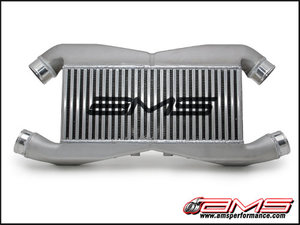

    во прикольный интеркуллер))):laugh:
    такой точно будет охолождать нормально:D

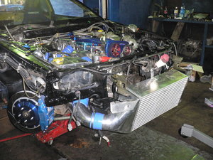

    я вот такой как то
    раньше ставил
  7. Sauron_666
    Sauron_666 Старожил
    22 ноя 2009
    8.061
    Audi RS6 C6
    И что в итоге?
  8. RS
    RS Завсегдатай
    29 май 2010
    680
    RS6 2003
    позднее на буст выходит мне не понравилось а охлаждает воздух очень хорошо снял его в гараже валяется у нас один месяц в году тепло

    А это от чего куллер?и какая температура была впуска?
  12. Danilabodrov
    Danilabodrov Живу я здесь
    17 ноя 2012
    1.901
    A8.D4.3TFSI)
    И интересны размеры длина высота и ширина сот???есть тогда можно предположить эффективность

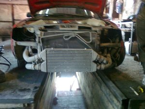

    1.222
    A
    Ниочем. верхний интеркулер полностью закрыт швелером бампера, он что есть, что его нет - одинаково.
    надо ставить что-то такого плана (именно как на гетере)
