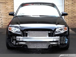

    Ясно! Разница-то сильно ощутима? Я сам думаю над фронталкой, только побольше, типа такой.

  15. andrei_don
    andrei_don Участник форума
    3 дек 2009
    369
    Audi A4Q 2.0T MT
    дело не только в температуре на улице, а в том как он охлаждает воздух спустя 5-10 отжигов на полном газу.
    Если ехать по трассе 100-120км/ч то и стандартный нормально справляется, а вот если по городу разгон-торможение то фронтальник больше проявит себя. Но главное другое- как и написал XAOS улучшается отклик на педаль газа, т.е. уменьшается длинна тракта от турбины до дросселя и снижается сопротивление воздуха
    ссылка
    http://www.awe-tuning.com/products/audi/a4/a4-2005-5-08/2-0t/awe-b7fmic.html
