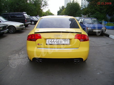

    Проблема в том, что нет подтверждения, что хозяин машины не заказал отдельно этот бампер. :umnik:
    "Эс4 25 юбилейная" (ВИН wua) у которой гарантированно с завода и по вину идет бампер на 4 трубы может быть только в серебре АВУС СИЛЬВЕР. НА остальные машины могли заказывать как доп оборудование этот бампер.
    Прикинь, я заказываю бампер по номеру, а приходит от эс4 обычный. Обидно.:(
    ЗЫ по предварительным данным номер ДТМ бампера на 4 трубы 8Е5807303М.
    СПАСИБО ЗА ВИН. БУДУ ОБОЩАТЬ С ДРУГИМИ ИМЕЮЩИМИСЯ ВИНАМИ И ВЫВОДИТЬ ОБЩИЙ ЗНАМЕНАТЕЛЬ.:thumbup: нО СРАЗУ СКАЖУ МАШИНА НА ФОТО НЕ 25 ЮБИЛЕЙНАЯ :(

    Пробил. Пишет что выхлоп стандартный. :( Странно :/
    БАмпер у нее по этке 8Е5807303 Н. - EW0 special edition.
    А выхлоп стандартный :( EPO - Rear exhaust tailpipe (Standart)
    По цвету она Авус Сильвер и по кодам комплектухи она юбилейная :) Все сходится :)
    ХАОС, а фоток ее у тебя нет?
    Подводя итог:
    Pr code "VJ7" против стандартной моей дтмки у которой задний бампер с кодом "VJ6"
    Номера:
    8E5807303h или L - без парктронника
    8E5807303m с ним.
    В общем мозг взрывается :)
    Всем спасибо за помощь и соучастие. :):thumbup:
    Вынесу мозг Афоне, пусть заказывает. :)
