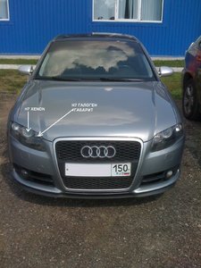

    Вот так щас выглядит мой самолет после доработок подвески и вкрячивание оригинальных Bi-Xenon фар))

    выглядит на мульен!!! очень нравиться :thumbup:
    накладки на дверях в цвет кузова сделал?

    молоток. ксенон корейский?

    Просто так попали в цвет,они серый графит уже были покрашены)))

    Вообщем я купил оригинальные фары,разобрал их в ноль все,вытащил всю оригинальную проводку,поставил в них проводку от своих старых фар(которые не ксенон),вкорячил туда неоригинальный ксенон Н7,подключил шторку Bi-xenon(чтоб моргала)запитал ее от дневного света(в замен этих ламп воткнул путем нехитрых доработок лампы Н7)Правда при включении дальнего света,загорается дальний обычный и ксенон (дальний)Вообщем получилось прикольно)))

    что значит дальний обычный? в штатных фарах дальний на биксеноне...а лампочка ближе к центру - DRL, она к дальнему отношения не имеет.
    сколько денег ушло на запчасти по фарам(фары,блоки,лампы)

    Вообщем би-ксенон работает как положено ,DRL лампу я поменял на Н7,вместо ламп D1S,тоже поставил Н7 ксенон.Вся внутренняя проводка фары,заменена на проводку от нелинзованой фары.Я запитал шторку би-ксенона на лампу Н7,которую я установил вместо DRL,ксенон ближний горит как обычно,а когда включаешь дальний,то загоаетя Н7 лампа и опускается шторка в линзе,вообщем свет убийственный)))Народ кто любит гонять на всречу с дальняком я лечу на раз)))За фары я отдал 10000руб,ксенон стоял в старых фарах,за работу не платил ни копейки так как делал все сам)))

    надо было в свои фары, линзы вставить!))
    перечитай 312 пост ещё раз)
    ...хотя, как у него в би-ксеноновой линзе ещё и дальний галоген не понимаю)

    Все просто,в линзе стоит ксеноновая лампа Н7 которая переключается на дльний свет шторкой,а в место лампы дневного света DRL я тоже установил лампочку Н7 но только галогенувую(я от нее запитал шторку в линзе) и вот когда я включаю дальний свет,то загораются галогеновые лампы +шторка в линзе ксенона опускается и ксенон светит дальним)))

    ясно, только если я не ошибаюсь, там отражатель савсем другой)
    а габалиты теперь, рыжие пендосовские?!

    Нет,габариты горят маленькие лампочки,как на европейках,вообщем пока она по багажнику отличается)))я со своих оригинальных воздуховодов от Ягуара XKR отдал снять копию из карбона,будет смотрется красиво(но не колхозно)

    вопрос - а нафига вместо DRL галоген?
