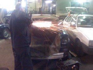

    Наиболее актуальна эта тема будет для владельцев американок, не будь у меня самого американки, мне бы даже и в голову не пришла идея о предстоящей модернизации филейной части своего автомобиля. Довести эту идею до ума и воплотить в реальность мне помогли два моих друга, как раз специализирующихся на кузовных работах, так же участие принимал их знакомый - замечательный жестянщик, и бамперист - очень опытный мужик, работает в тюнинг-салоне.
    Думаю не обязательно приводить фотки, демонстрирующие отличия американской задницы от европейской, поэтому сразу по порядку расскажу как и что делали.:)

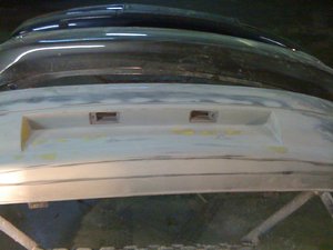

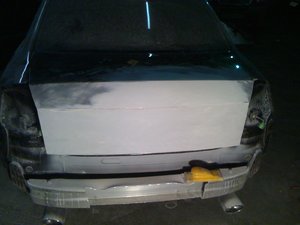

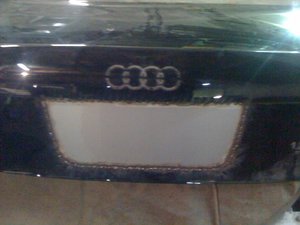

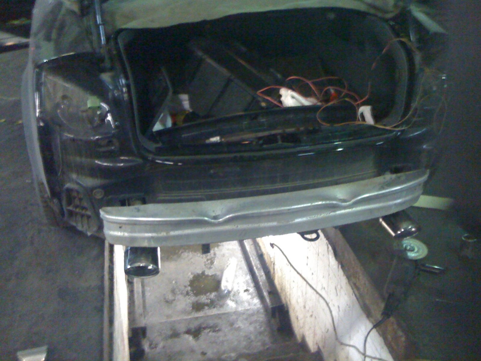

    1. Естессно разобрали обшивку багажника, сняли фары и бампер. Первым делом приехал жестянщик, вырезал кусок металла и приварил его к крышке багажника.
    Заранее извиняюсь за качество фоток, машину хотелось побыстрее сделать и фоткал всё тем что попадалось под руку, т. е. своим айфоном.:)
    2. Поставили новые выхлопухи.
  2. Easy Ongame
    Easy Ongame Участник форума
    30 май 2009
    302
    А4 8е

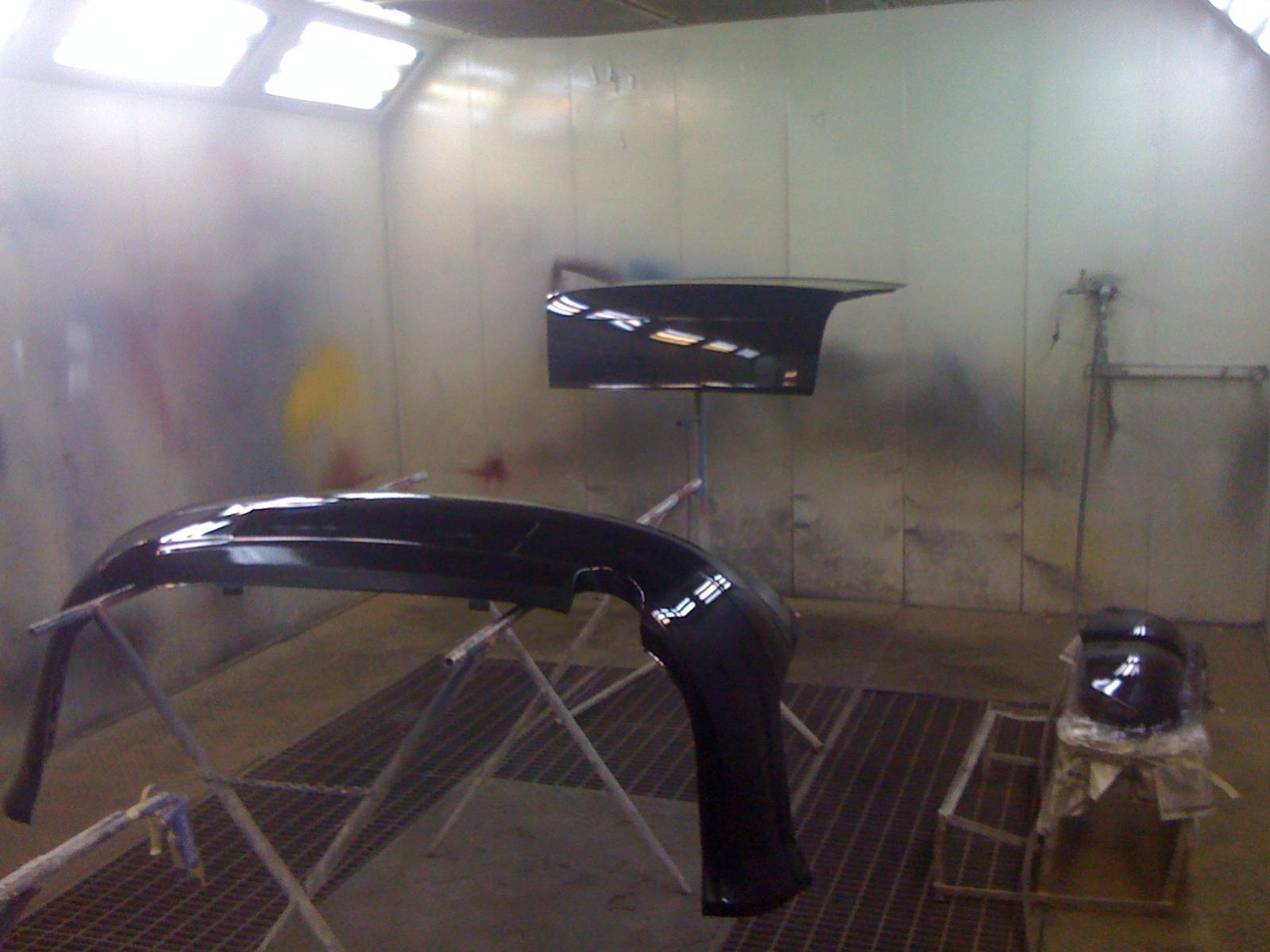

    3. Больше всего времени ушло на багажник - вывести его до нужной формы оказалось непростой задачей, очень неудобно было возиться с его кантиком в районе середины крышки - там ведь раньше дырка под номер была, а вывести всё хотелось идеально...

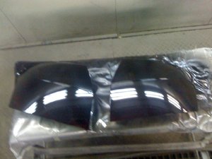

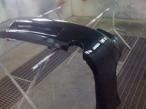

    4. Мастер по изготовлению бамперов помог сделать красивую площадку под номер и примостил в нее лампочки (плафоны решили поставить родные, те, что были раньше в багажнике)
    5. Ну, и самое приятное - покраска:)
    Завтра наконец поеду до конца всё соберу, сфотографирую собранную довольную машину на нормальный фотик и выложу фотки.

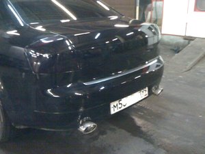

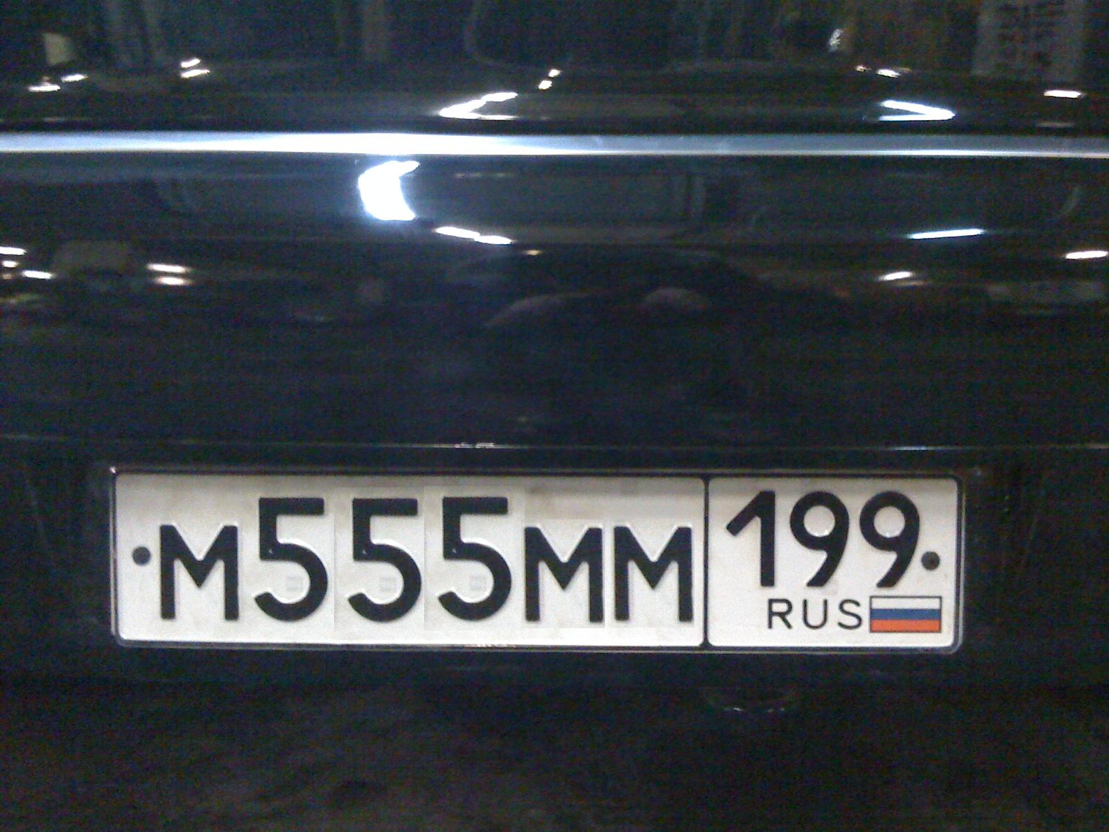

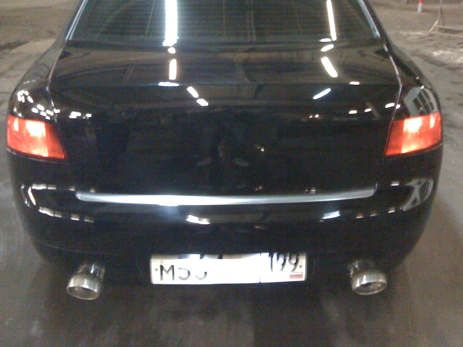

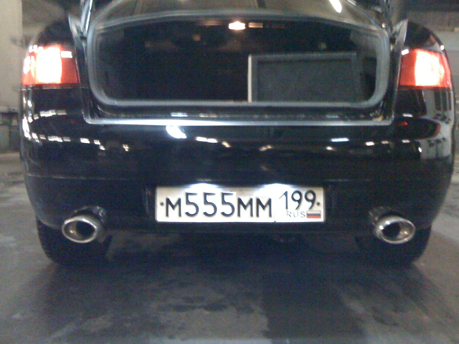

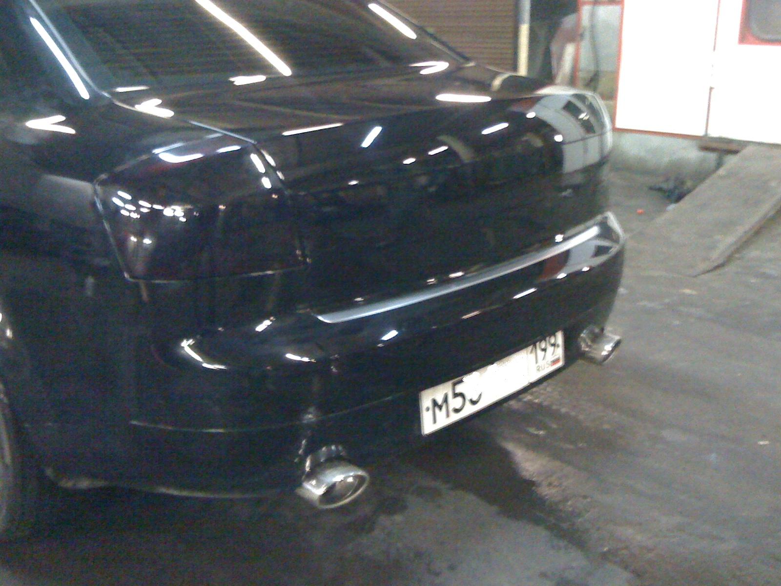

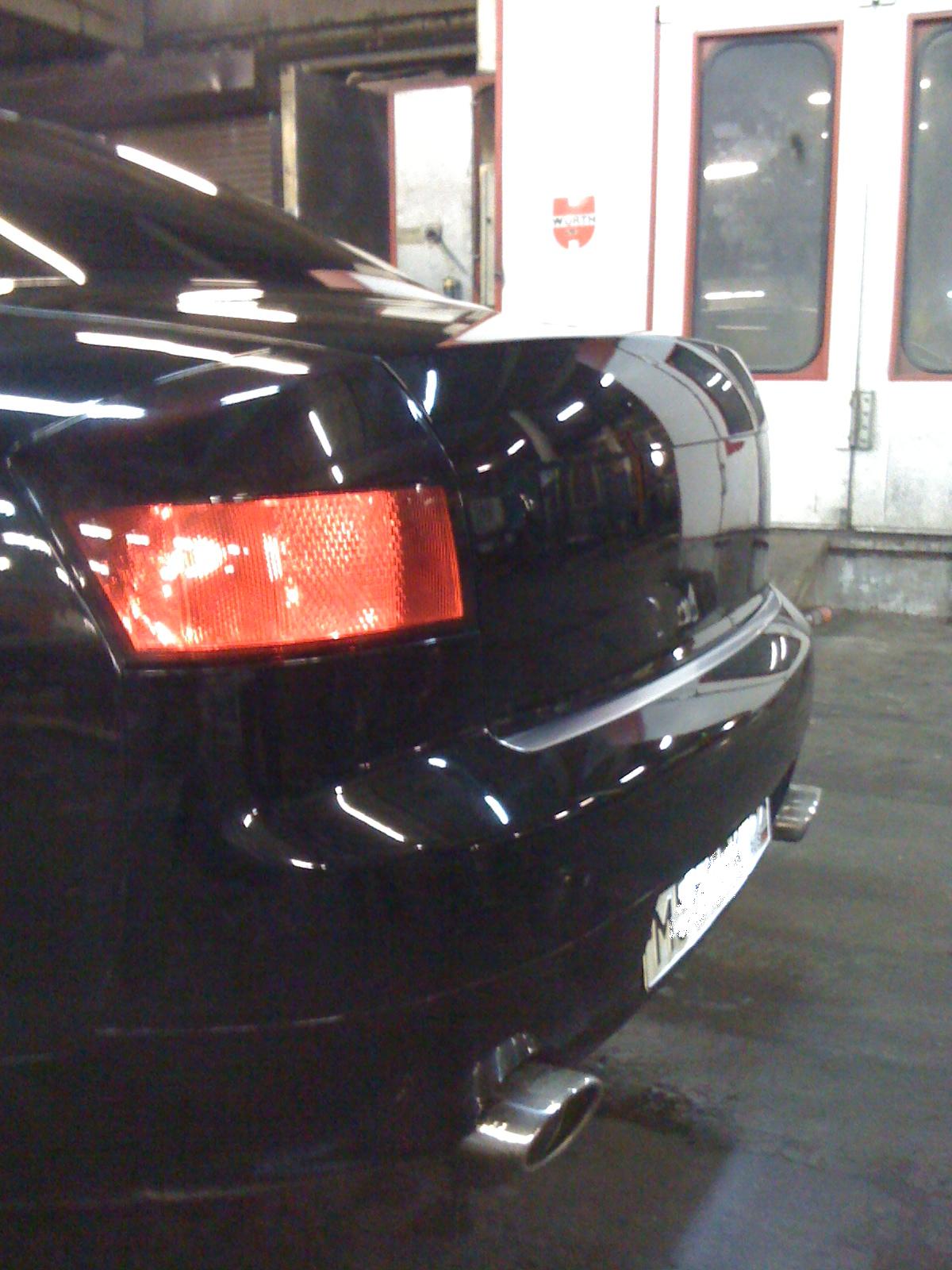

    Выкладываю первые фотки собранной машины, но пока к сожалению фотки только с айфона. Завтра или послезавтра появятся картинки с нормального фотоаппарата.
    ДО НАЧАЛА СЛЕД. НЕДЕЛИ ОБЕЩАЮ ВЫЛОЖИТЬ ФОТКИ С НОРМАЛЬНЫМ КАЧЕСТВОМ А НЕ С ТЕЛЕФОНА. ИЗВИНИТЕ ЧТО ПОКА ЕСТЬ ТОЛЬКО ТАКИЕ.
    Если кого заинтересует эта тема и кто-то захочет сделать на своей машине что-то подобное, думаю, можно будет договориться сделать всё в том же сервисе.

    Записываю тебя первым!) по поводу цены всё зависит от того что конкретно ты хочешь сделать. Работа эта очень муторная, как с багажником, так и с бампером: багажник надо заварить куском металла, потом туеву хучу времени шпатлевать и выводить форму, грунтовать, шкурить, красить; для бампера углубление для номера сваривается из 3-х кусков пластика, туда втыкаются лампочки, потом опять шпатлевка и т. д. В общем работы тут далеко не на один день. По деньгам точнее скажу чуть позже, но ориентировочно всё в сумме не дороже 30 тыс. будет.

    Конечно слово тюнинг тут немного громко звучит, в моем понимании тюнинг скорее относится к техническим х-кам автомобиля а не к эстетическим, просто по причине того что свой отчет поместил именно в этом разделе, дал ему именно такое название. Насчет еврокрышки я конечно думал, но повторюсь, что делал всё у друзей, поэтому мне всё вышло значительно дешевлe. А насчет эстетики вопрос спорный - пока у всех кому хвастался и при этом видели машину вживую остались только положительные впечатления. Даже по поводу темных фар, которые, к слову, я сам раньше недобливал. Ну и самое для меня главное это то что с европейской крышкой ездят тысячи одинаковых машин, а подобных моей попочке я пока вживую видел всего несколько штук:)

    не плохо получилось..если уж любитель черного, тогда бы и хромированный молдинг в черный.., насадки если честно не очень, лично мне не понравились. номер в том месте будет вечно грязный. и кольца ауди я бы вернул на место! -) всегда думал что багажник заваривают только на тазах. все имхо.

    Поднимали когда-то тему, обсуждалось аналогичное для А6. У каждого свое мнение. Лично мне не очень нравится пустая крышка багажника. Дизайнерам ауди тож не за так деньги платят. Но как вариант избавления от квадратной рамки - очень даже гуд. Гораздо лучше, чем ездить с приколхоженым номером, не влезающим в узкую рамку. А сделанная ниша под номер в бампере - просто респект. Насчет картинки isx - правильно, колхоз, потому что номер в результате будет приколхожен в кетайскую рамку ;) А у топикстартера очень гармонично все получилось. ИМХО
