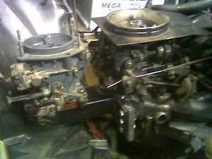

  6. SLAVA_80
    SLAVA_80 Участник форума
    16 фев 2006
    110
    А80 1.8 16v Turbo
    Ответ: Тюнинг движка с карбом

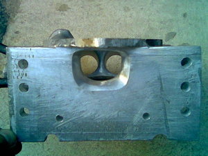

    Я знаю ! Купи мою! ~150 парнокопыт!!!
    Счастье Есть :drunk2:!
    Назову пожалуй - "А80 DUOCARB"! :)

  7. Frosty
    Frosty Bad e-mail
    31 окт 2007
    1.130
    FF 2,0

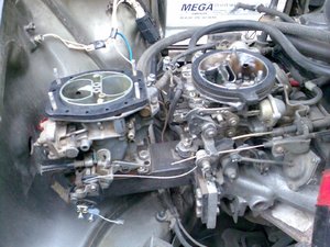

    эээээ шо два вебера шо ле впиндюрил :rock:
  8. SLAVA_80
    16 фев 2006
    110
    А80 1.8 16v Turbo
    #28 SLAVA_80, 11 сен 2008
    Родной Кейхин2 + 083 = Ну очень большая дырка !
    Хитрость в том что второй карб (083) нач. открыватся когда первый уже открыт на 70%, т.е. подключается на верхах что есть большой гуд
  9. bmg1968
    bmg1968 Живу я здесь
    5 май 2006
    1.149
    A80 1,8 + A90 2,3Q
    Расскажи подробнее:thumbup:

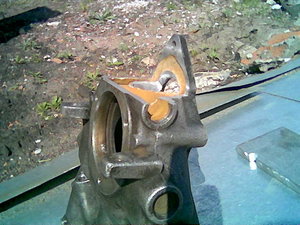

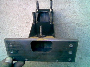

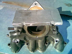

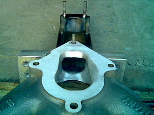

  10. SLAVA_80
    16 фев 2006
    110
    А80 1.8 16v Turbo

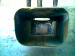

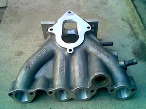

    Ничего сложного нет все валялось под рукой

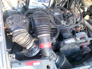

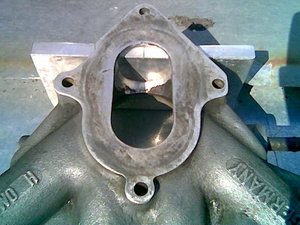

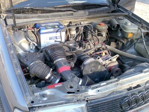

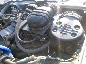

  11. SLAVA_80
    16 фев 2006
    110
    А80 1.8 16v Turbo
    И еще чуть..

  12. dimo61
    dimo61 Живу я здесь
    14 фев 2006
    3.428
    Audi 100S4 2.2т "hand made"
    а какой карб первый открывается?
    правильно бы тот,который дополнительный,т.к. длина впуска больше,наполнение на низах лучше должно быть...
  13. SLAVA_80
    16 фев 2006
    110
    А80 1.8 16v Turbo
    первым открывается родной, но ты прав так былобы правильно, но сложно в осуществлении изза мех-ма правильного открытия этого хоз-ва, хотя и так получилось очень не дурно
  14. irritated
    irritated Живу я здесь
    3 окт 2005
    1.066
    Q7 4L BTR, великий индеец на рыбалку, была Audi 100/44 1.9 WH 84г. МКПП
    какой расход стал после тюнинга?
    второй карб открывается полностью при педаль в пол? или только на 30 проц ?
  15. SLAVA_80
    16 фев 2006
    110
    А80 1.8 16v Turbo
    #35 SLAVA_80, 12 сен 2008
    7,5-10 трасса
    10-12 город- вобщем как давить
    при педаль в пол за оставш. 30% на 2карбе открывается: 1кам-85%, 2-100% это не ошибка, а особенность

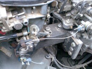

    а можно фото подробнее как устроен тросик акселератора второго карба?
  17. SLAVA_80
    16 фев 2006
    110
    А80 1.8 16v Turbo
    Можно но надо сделать, выложу..

  20. SLAVA_80
    16 фев 2006
    110
    А80 1.8 16v Turbo
    Собственно Вот..
