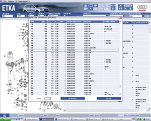

    можешь номер двигателя из ПТСа написать?
    я чёто не верю что движок RS
    где такое напеисано??
    может быть PS?????

    Есть такой мотор
