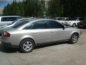

    В тему уродства... вот такой она у меня была пару месяцев назад! Вот это действительно уродство :umnik: На А6 только сзади была похожа! Не говоря уже о цвете!

    по теме. неплохо получилось, теперь занизить, диски побольше. И будет красиво. Карбон прям на металл лепил чтоль? Мазал крышу, капот эпоксидкой и углеткань растягивал?

    Необязательно на метал! ПРосто детали что готовые под покраску (ровные). На самом деле технологий по карбону много кто как делает... по этому поводу можно отдельный форум открывать который как раз таки есть в нете полно я и там информацию черпал... Очень сложно с ним работать это факт! У меня первое в ход пошли боковинки между стеклами... просто натянул карбон приклеил скотчем края, что б держался и мазал эбоксидку как подсохло еще слой и так пару слоев потом это все выровнил на уже эбоксидке, срезал лишнее и под лак.... далее пошло одно зеркало на нем застрял и оставил тему по карбону начал машину готовить под покраску тут нужно было делать крышу что б все разом потом прокрасить и лаком вскрыть... тут делал уже по другому... нанес первый слой, как он начал подсыхать натянул саму ткань и приклеил все кроя на след день обрезал лишние проклеил всю тачку что б эбоксидкой не замарать и наносил пару слоев а потом всю крышу выравнивал (адский труд!!!:icon_suicide:) а капот делал уже вакумом на форуме повычитывал пообщался и сделал! Могу сказать что идеально получилась только одна боковинка (которая делалась в самом начале) все остальное каким либо способом не делал где то да хрень какая то вылезет!!! Очень сложно с этим делом работать!!! Тут нужен опыт!!!! причем большой... честно говоря были бы деньги лучшеб отдал и сделали все четко! Но даже если б и были эти деньги (причем всяко не мало!!!) у нас в городе такое ни кто не делает!!! Ну и в итоге то зеркало что я одно сделал не доконца .. все ободрал и решил просто в черный выкрасить! Уже реально сил не хватило.....
