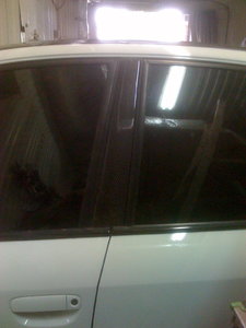

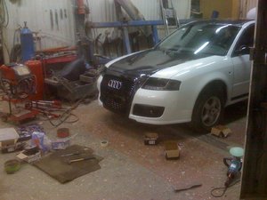

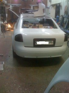

    Всем привет!!! Вот решился выложить вам пару фоток своего чуда :D Который делал на протяжении 3х месяцев блин... Запарился ужасно и под конец как обычно уже все на перекосяк из за этого морда получилась не совсем качественно как я хотел :mad: На фото то выглядит вроде ни че но в живую как то так аж расстраивался когда собрал ... может это потому что делал ее сам и знаю все косяки (многие говорят что причина именно в этом). Поэтому интересно ваше мнение парни. Сразу скажу что она у меня без мотора, без коробки (поэтому морда задрана) И там где фары просто приставленные внутряшки от фар для наглядности (они у меня разобраны, жду светодиоды под них а то старые частично перегорели) внутряшки эти переделывал а именно выкрасил все в черный мат а оставил в хроме только светодиодную полоску... сейчас я ее собрал всю в кучу и на стояночу к знакомым и буду с двиглом разгребатсья пару месяцев наверное. Ну уже как она у меня поедет буду доделывать по мелочам. Там где должны быть противотуманки хочу ледовские туманки ресничками ну и сеточки естественно... скорее всего соты если найду. Далее пороги буду думать и юбочку на зад. бампер (Если еще сил на это останется). По салону тоже все разбирал и красил какие то вещи фото нет думаю позже сделаю выложу если интересно. В крации, что делалось там, вся борода снималась весь пластик красился в черный блилиант а алюмишки я брал стирал весь налет ихний серый и остался чистый алюминий, далее придал узор более или менее крупной наждачной, ровные дижения все в одну сторону и это все дело под лак получилось прикольно. Дале там где кнопки климота ... эту всю приблудину разбирал естественно тоже в черный а кнопки все по периметру прошелся наждачной и получились в итоге у них белые окантовка. Ручку АКПП сделал из натурального карбона так же как капот, крышу и бампе... Фоток по переделкам на самом деле куча, но не всегда и не все фоткал как то было не до этого, могу сказать что разбиралась она вся абсолютно!!! Как внутри так и снаружи, потому как была замена цвета. И если у кого есть вопросы по разборке каких либо вещей спрашивайте пока при свежей памяти могу помочь :nod: При разборке-сборке много всего нового узнал о А6 С5
    На фотках невидно но все что черное (кроме решотки) сделанно натуральным карбоном... если честно пожалел что замарочился на это ((( Много гемора, убитого времени и качество пострадало... еслиб не оно все было бы быстрее и без косяков. Фото могу позже выложить так же если интересно.
    :) Все таки сцуки продуманные они немцы :D
    Писал на скоряк поэтому если что не материте и не валяйтесь под столом :nod:

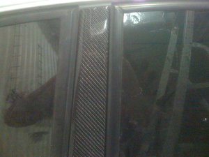

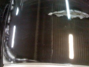

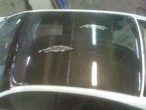

    Качество не айс поэтому видно плохо....
    Из-за недостатка опыта получилось с косяками поэтому пришлось просить знакомую девушки в косячных местах рисовать рваный метал...

    рванный метал, не понравился... напомнило отечественный автопром, когда на ржавые дырки наклейки клеят.

    Выхлоп весь переваренный от и до! Причем сделали это за пару дней как двигло ушатал ( Единственное последний выход (насадки... там как раз уже разводка на два выхода .... Квадро же :D ) не стали делать пока нет ясной картины как это будет выглядеть... там же желательно юбочку искать и от туда уже плясать... а на это уже сил и денег не было. Это будет уже другая история через какое то время... машину на ход надо поставить! Рваный метал мне и самому не очень но выхода не было! Там когда эбоксидку (верхний слой) ровнял начал перетирать волокна карбона и получились проплешины с родным цветом машины :icon_suicide: (надо было хотя бы подложку черную делать но до этого я уже позже додумался) и тут был вариант либо срывать все и делать заново (а это только по материалам штук 6 не говоря уже о вложении сил и времени) или сделать аэрографию. Вот такая история. На самом деле если смотреть на это все дело очень с высока :D смотрится очень правдиво. Ну а так конечно не хотелось бы. И все таки это не наклейки :umnik: Хоть такое оправдание :D По поводу серилло он к стати мне по двиглу поможет и машинку я его видел конечно! Разговаривал с ним. Железки у него подходящие есть для моего двигла. И вот это я писал в другой теме... процитирую "А пока открою маленький секрет что с моей машинкой происходит… вообще с двиглом такие переделки не планировались! Потому как затратное это для меня и вообще я в этом ни…на не понимаю. Зато планировалось ее полностью красить с заменой цвета. Но за день до того как ее на СТО загнать заехал в лужу и вот она неприятнейшая ситуация с которой я всех вас и себя парю )))). Скажу сразу, что это маленький плагиат у серило но не совсем! Еще три года назад у моего друга была бэха (которую он совсем недавно продал – жалко но деньги нужны были) переделывали мы ее в точно таком же стиле что и у серило но не много рание это точно (если интересно могу также выложить фото) год назад я себе взял аудушку без морды (бампер разбит и крылья на замену, не больше а то подумаете без морды, что там вообще полный расхлест) ))) что и повлекло за собой замена этой морды на новую. Тут я начал рыскать в нете, что б в голове сложилась картина что и как делать и наткнулся на аудюшку серило (приятно был удивлен потому как бэшка которую мы делали пару лет назад чуть ли не точная копия только ауди) ну и тут подумал подумал и решил делать почти так же ))) Только чуток по-другому ну конечно же сама концепция та же! С обвесом я конечно продешевился не стал заказывать такой дорогой как у серило но зато просто вы….лся с подгонкой переднего бампера )))… зато крыша в натуральном карбоне (уже сделана на фото есть), капот и бампер клином тоже будет в натуральном карбоне клином (на фото есть только как это будет примерно выглядеть, пока не сделал) если б не заплет с движком то на пороги, задний бампер и салон (через какое то время) тоже бы замарочился но коль уж случилось пока остановлюсь на морде и на движке по минимуму потом надеюсь сделаю (эх когда только). Делаю все сам! Единственное только в камере уже маляр красит ))). Вот такие дела... так помогайте братцы чем можете оживить мне ее"
