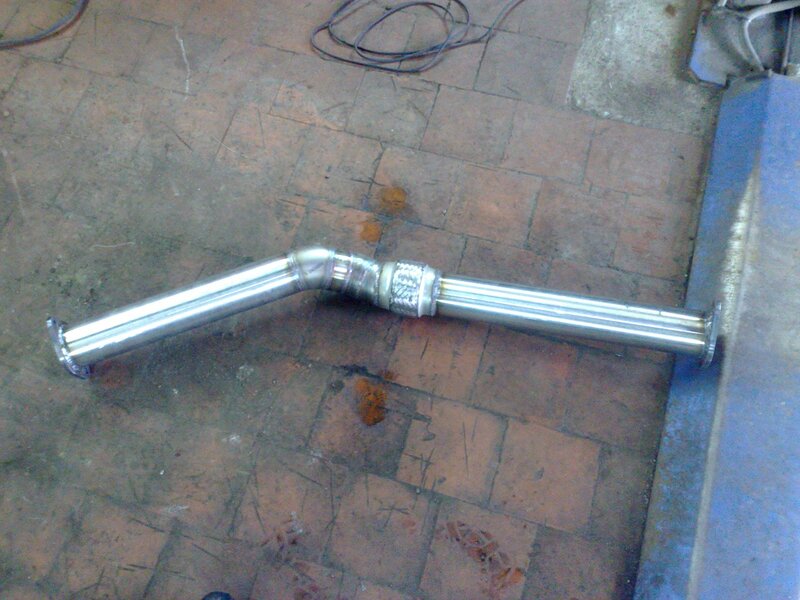

    Я себе на А4 2.0Т сделал даунпайп вместо ката и следующей трубы, получилось супер!!!
    На стоке после установки я был очень удивлен реакцией на газ и звуком!!! :rock::rock::rock: Всем рекомендую.
    Для чего это нужно:
    Выход с турбины в катализатор диаметр 57мм очень мал и получается затыкание выхлопных газов,собственно чем больше мы увеличиваем диаметр даунпайпа,тем лучше турба "дышит" и поднимается мощность :) Многие делают даунпайп только вместо ката,но я сделал до середины выхлопа и очень доволен.
    основа

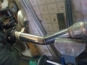

    подгонка
    почти готово
    финишный этап

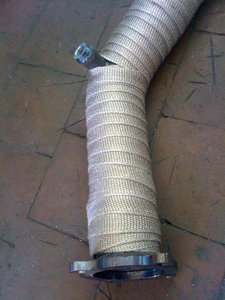

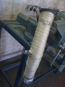

    обмотка термо-лентой

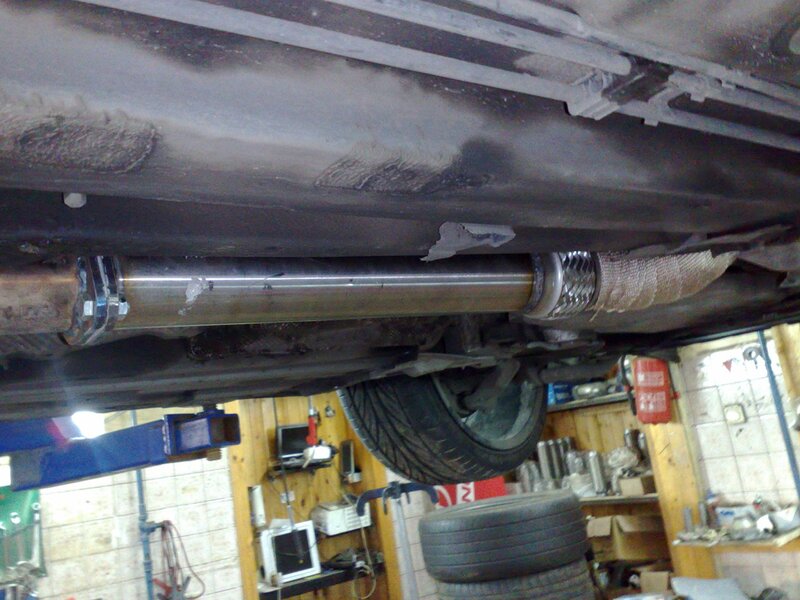

    и вот,что получилось

    Только я не понял, что там дырками для лямбд намутили?
    Первую дырку замотали чтоль?
    И нафига колхоз-отросток приделали?

    а что дает эта термолента?

    Он её замотал,чтоб аккуратнее было.Потом лезвием прорезал под лямбду и термо-герметиком промазал вокруг,чтоб не рапушилось:)
    С второй не знаю зачем... плохо?

    а вот про проставочку поподробнее......думается мне что это обманочка:)2-го зонда
    з.ы. блин смотреть на фото надо внимательнее а именно на место установки 2-го зонда....что-там такое интересное есть:)
    з.з.ы. признаюсь честно мне рассказывали о принципах функционирования механической обманки но я все пропустил мимо ушей....видимо это она и есть....я так думаю
