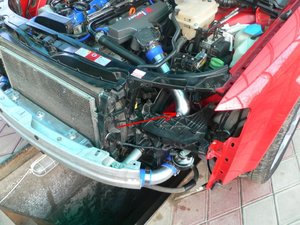

  13. Karel69
    Karel69 Участник форума
    17 дек 2007
    395
    WV t4, OPEL ANTARA
    А подиум под датчик давления есть?
  14. Konstantin_K
    Konstantin_K Живу я здесь
    1 фев 2007
    2.670
    Ставропольский край
    Q7 6.0TDI 14г
    и не только давления турбы, а еще температура выхлопа и давления масла:nod:
  15. Karel69
    17 дек 2007
    395
    WV t4, OPEL ANTARA
    Я про куллер спрашиваю, Откуда на нем датчик давления масла?:shock:
  16. Vl@d S4
    Vl@d S4 quattro ®
    18 окт 2006
    8.525
    Audi A6 Avant c8 3.0TDI 345лс
    место под него аргоном наваривается
  17. Karel69
    17 дек 2007
    395
    WV t4, OPEL ANTARA
  18. REDLINE61
    REDLINE61 Bad e-mail
    28 янв 2006
    4.286
    VWTIGUAN 2.0TDI CR
    подиум под датчик давления заказывается у токаря-фрезеровщика из алюминия и приваривается аргоном к трубе пайпа. В кулере нет никаких подиумов. Датчик ставится после кулера туда куда хватит проводов,ибо близко к дросселю низя, шоп пульсаций не видел.
  19. Konstantin_K
    1 фев 2007
    2.670
    Ставропольский край
    Q7 6.0TDI 14г
    пардон:D, я думал ты про приборчики говоришь...
    да, датчик есть, смотри фото

  20. Vl@d S4
    Vl@d S4 quattro ®
    18 окт 2006
    8.525
    А какой у тебя впускной колектор :sluni: Красотища! :rock::rock::rock:
